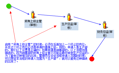

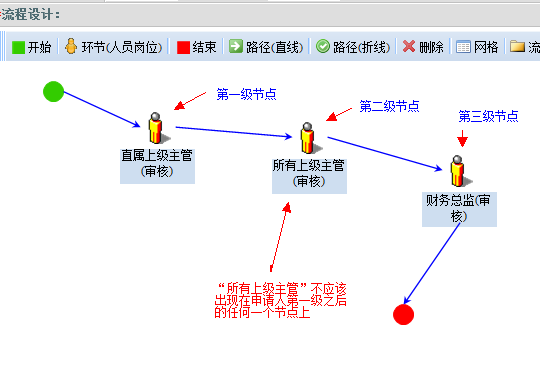

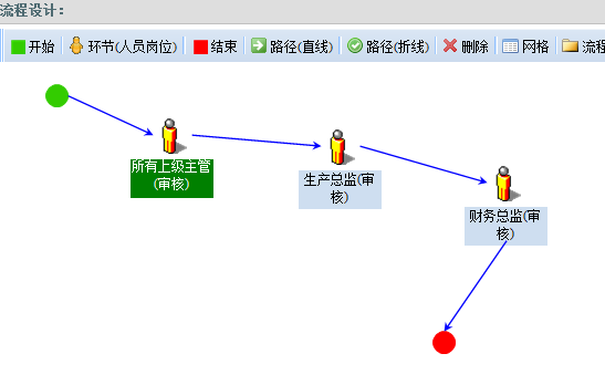

制作工作流的审核岗位的时候选取岗位有问题,上级主管一共有两种“所有上级主管”、“直属上级主管”,必须要注意一点,这个上级主管必须放在申请人之后的第一级审核节点上,放在之后的任何一级审核节点中,都会导致流程审核失败的。
以上“所有上级主管”放置位置正确,以下是有问题的:

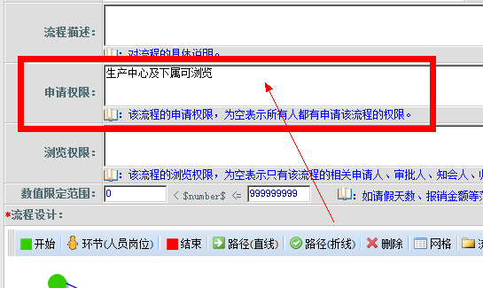

而且使用“所有上级主管”这个岗位的时候,由于系统会自动搜索所有申请人的上级主管,一直到最高领导为止,为了避免这种情况的出现,所以需要指定一个终止的具体上级岗位,这个岗位必须是申请人的直接上级主管,例如:申请人是生产部的员工,那审批岗位设为“所有上级主管”,随后的终止岗位可以是“生产总监”,不能是“财务总监”,原因是财务总监不是生产部员工的直接上级主管。
一般注意了以上两点,工作流都可以顺利的进行了。

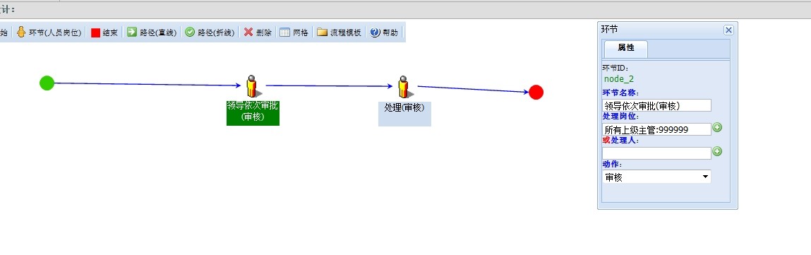

各位,有没有谁设置所有上级主管审核的工作流成功的?
我参照这个帖子:
/mis/bbs/showbbs.asp?id=4642
但是到了一把手那里还是显示没法审核,提示没有该职务没有上级主管,无法继续
不管我在工作流后面如何设置,从开始 申请,第一个节点,所有上级主管审核,在这个节点的最后一个环节就卡死了
有没有谁成功过?

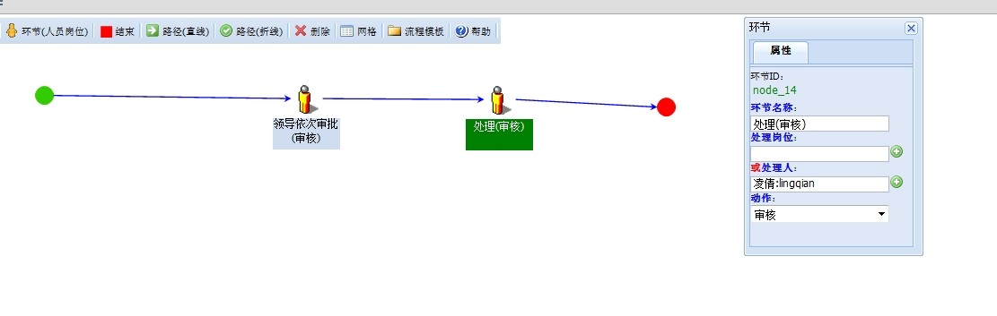

ARIES2014-04-17 14:25:16
开始没有设置专门的岗位和处理人,动作为申请
点晴客服8 2014-04-17 14:26:15
你是不是在用管理员做业务中的节点?这是不允许的,网管不允许参与业务运作!
