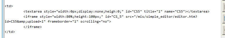

1、为了避免不同浏览器兼容性造成的富文本框内容不可见,请务必将富文本框控件插入到表格的单元格中,不要单独自成一行,也即下面红色框部分必须放在之间,中间不允许出现其他无关内容和代码:
2、其他控件:多行文本框、单行文本框等如果也出现不能正常显示的问题,参考以上方法简化代码,确保<td****>和</td>之间除了这个控件之外,没有任何其他冗余代码,应该就可以确保内容正常显示了。

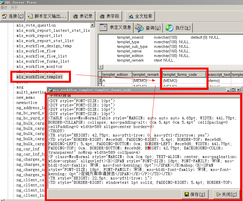

对于已经保存到系统中含富文本编辑框的工作流表单,可以在点晴官网下载中心下载一个SQL Server数据库管理工具SQL Server Viewer(),打开点晴OA系统数据库,在数据库表:mis_workflow_templet 中找到字段:templet_forms_code ,然后找到对应需要修改的表单,在这些包含富文本编辑框的工作流表单直接按照以上要求修改即可。
该评论在 2019/9/12 16:44:41 编辑过

<TD style="WIDTH: 100px; HEIGHT: 20px"><TEXTAREA style="WIDTH: 0px; DISPLAY: none; HEIGH: 0" id=CS1 title=CS003 name=CS1></TEXTAREA><IFRAME style="WIDTH: 80%; HEIGHT: 100px" id=CS_1 src="editor.htm?id=CS1&amp;upload=1" frameBorder=1 scrolling=no></IFRAME></TD>
TD 和 TEXTAREA 之间不能有其他控件或内容
