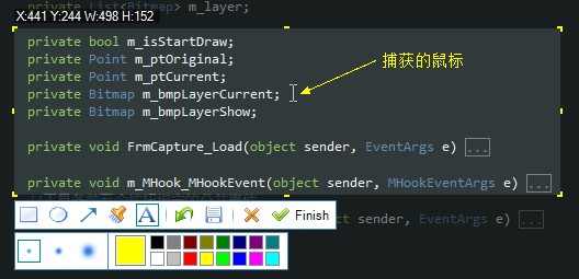

并且我还加了一个可以截图的同时把鼠标也捕获下来 现在看到的是我自己的截图程序 那个工具条啥的 是从TX的截图程序上面拔下来的

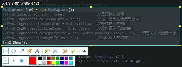

使用也非常简单 这个截图的功能写到了一个dll中 引用名称空间 然后FrmCapture 就是截图的了给了他几个属性 也就是上面看到的

还有一点 就只捕获鼠标的时候
[csharp] view plain copy
  1. //获取桌面图像
  2. private Bitmap GetScreen() {
  3.     Bitmap bmp = new Bitmap(Screen.PrimaryScreen.Bounds.Width,
  4.             Screen.PrimaryScreen.Bounds.Height);
  5.     if (this.isCaptureCursor) {     //是否捕获鼠标
  6.         //如果直接将捕获当的鼠标画在bmp上 光标不会反色 指针边框也很浓 也就是说
  7.         //尽管bmp上绘制了图像 绘制鼠标的时候还是以黑色作为鼠标的背景 然后在将混合好的鼠标绘制到图像 会很别扭
  8.         //所以 干脆直接在桌面把鼠标绘制出来再截取桌面
  9.         using (Graphics g = Graphics.FromHwnd(IntPtr.Zero)) {   //传入0默认就是桌面 Win32.GetDesktopWindow()也可以
  10.             Win32.PCURSORINFO pci;
  11.             pci.cbSize = System.Runtime.InteropServices.Marshal.SizeOf(typeof(Win32.PCURSORINFO));
  12.             Win32.GetCursorInfo(out pci);
  13.             if (pci.hCursor != IntPtr.Zero) {
  14.                 Cursor cur = new Cursor(pci.hCursor);
  15.                 g.CopyFromScreen(0, 0, 0, 0, bmp.Size); //在桌面绘制鼠标前 先在桌面绘制一下当前的桌面图像
  16.                 //如果不绘制当前桌面 那么cur.Draw的时候会是用历史桌面的快照 进行鼠标的混合 那么到时候混出现底色(测试中就是这样的)
  17.                 cur.Draw(g, new Rectangle((Point)((Size)MousePosition - (Size)cur.HotSpot), cur.Size));
  18.             }
  19.         }
  20.     }
  21.     //做完以上操作 才开始捕获桌面图像
  22.     using (Graphics g = Graphics.FromImage(bmp)) {
  23.         g.CopyFromScreen(0, 0, 0, 0, bmp.Size);
  24.     }
  25.     return bmp;
  26. }
我总感觉上面的方式很别扭 可是目前我也就只能通过这种方式去捕获鼠标了

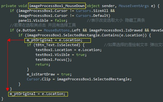

更改bug
如果在选区内部双击 会出现异常
解决办法
貌似图片被和谐了
在FrmCapture中的  mouseDown事件中 把 m_ptOriginal = e.Location 放到if外面去 这个是记录鼠标点下时候的位置的
还有
貌似图片被和谐了
mouseup中 加上这一句 如果与点下的时候的坐标一样啥都不做
好吧 就算上面的这样还是有问题 是用画刷工具的时候 就有问题了 因为画刷的m_ptOriginal在mousemove中不停的给他赋值
而且 逻辑还有点问题 鼠标抬起只要在绘制状态下无论如何都要 把m_isStartDraw赋值成false 和 Cursor.Clip 也要清空
那个return只是决定是否 SetLayer 将图层绘制上去而已
所以

这样都还有问题 还是出在画刷上 所以在下面的SetLayer()方法前面加一句 if(this.IsDisposed) return;如果窗体都关闭了就 不执行操作 解释看下面、、
再解释一下为什么在选取类双击会出问题 因为在选区内做鼠标的一些操作的时候 mousedown 和 up 都会根据情况执行一些代码
然后双击事件众所周知 是两个单击 而单击是 mousedown 和 mouseup的组合 所以 doubleclick 的时候会分别执行两次 mousedown 和 mouseup 不过双击这个过程中顺序是这样的
mousedown - mouseup - mousedown - doubleclick - mouseup
双击事件 会在最后一个mouseup之前执行  而我却在双击中把图拷贝到剪切板 然后就关闭窗体了 所以 之后执行的mouseup的时候 调用函数的时候 就有问题 因为一些资源被我释放了
