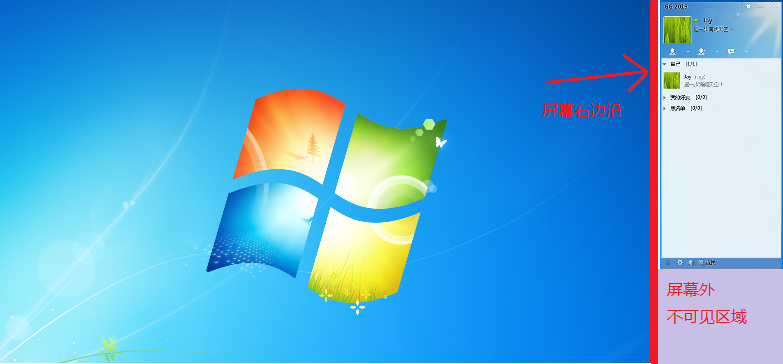

一.靠边隐藏的原理
      靠边隐藏的本质实际上并不是将窗体的Visiable设为false,而是将整个窗体的位置挪到屏幕区域之外。比如,靠右边沿隐藏,实际的效果图如下所示:
     方案说明如下:
  • 当拖动窗体在屏幕上移动时,检测窗体的位置,是否抵达了屏幕的边界,如果达到了边界,则准备靠边隐藏。
  • 当达到了隐藏条件,并且鼠标的光标已经离开了主窗体,则实现隐藏。
  • 窗体隐藏后,当鼠标的光标移动到窗体与屏幕相交的边界位置时,则正常显示窗体,之后:
  • a. 当鼠标再度离开窗体区域,则又隐藏窗体。
  • b.如果鼠标拖动窗体改变了其位置,使其不再满足隐藏的条件,则之后一直正常显示窗体。
