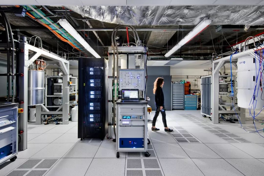

IBM 的量子计算中心, Connie Zhou for IBM

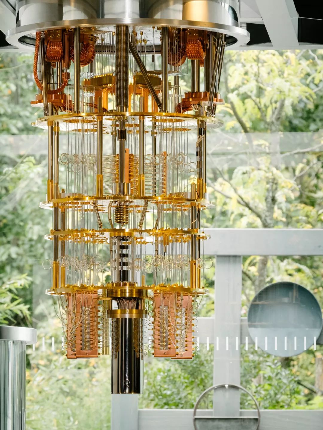

一个 50 量子比特位计算系统的中心结构   Connie Zhou for IBM

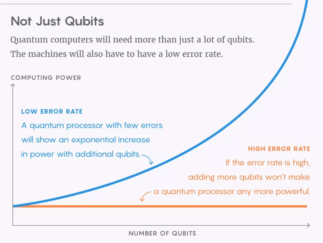

实现量子计算还面临着一项基础性困难。和自然界的其它过程一样,噪声干扰无处不在。随机波动、来自量子比特的热能、甚至基本的量子物理过程都可能会改变量子比特所处的状态,进而干扰到量子计算。这同样也是影响传统电子计算机运算的一个问题,不过解决办法比较简单有效:只要给每个比特位备上多个副本,这样出现错误的那一个就会十分明显,立刻被发现。
量子计算的研究者们找到了一些解决噪声的办法。但是这些办法都需要消耗巨大的、甚至所有的计算能力,用于纠错而不是运行你所需要的算法。安德鲁·柴尔兹(Andrew Childs),马里兰大学量子信息和计算科学联合中心的主任之一评论道,“目前的编码错误率严重限制了量子计算的复杂程度。如果我们想用量子计算机做一些有意思的事情,那在这方面必须做到更好。”

一个十分精妙的办法就是将量子比特和另一个“附属比特”联系起来,而附属比特并不直接参与计算过程。如此一来,就可以通过测量“附属比特”来得到主比特的信息,同时不会引起主比特的坍塌。但理论不等于实际。采用这种办法,即建造一个能够完成自我编码纠错的“逻辑量子比特”,意味着你会需要很多个实际的量子比特
到底需要多少个?来自哈佛大学的量子物理学家阿兰·阿斯普鲁古兹克(Alán Aspuru-Guzik)预计在现在的技术水平下大约需要上万个实际量子比特才能建造一个“逻辑比特”。这是一个天方夜谭的数字。当然他也承认,随着技术进步,这一数字会大大减小,降低到只需要几千个甚至数百个。德国柏林自由大学的埃斯特则没有那么悲观,认为现在大约 800 个量子比特就能够构建一个逻辑量子比特。不过即便如此,他也同意“自检负担还是太重。” 当下,我们还是需求寻求新的办法去处理这些容易产生编码错误的量子比特。
