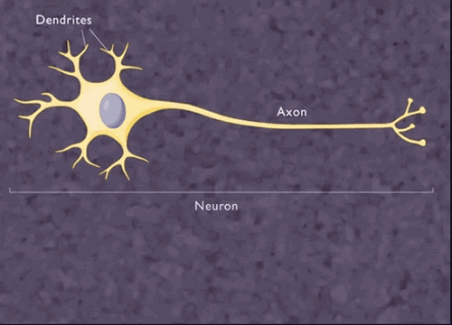

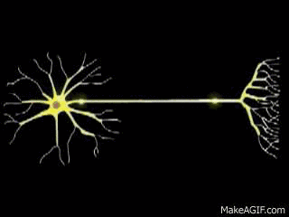

那人脑呢?我们可以根据神经元传递信息的基本过程和的通讯速度来估计大脑中基本运算的速度。举个例子,神经元“激起”动作电位(action potential)被称为“放电”,也就是在神经元细胞胞体附近引发电信号的尖峰(spike),尖峰电位沿着称为轴突(axon)的细胞突起传递,轴突末端又与下游神经元相连。信息以这些尖峰的出现时间和出现频率编码。神经元放电的频率最高大约每秒1,000次。
“放电”示意图。图片来源: gfycat.com/action potential

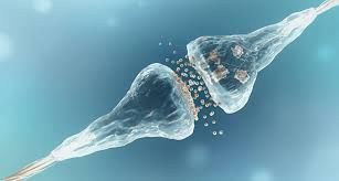

再举个例子,神经元主要通过在轴突终端特定结构,突触(synapse)上释放化学神经递质来将信息传递给下游神经元,后者将其重新转换为电信号,这个过程我们称之为突触传递。突触传输最快大约需要1毫秒。因此无论是尖峰还是突触传递,大脑每秒最多可执行大约1000次基本运算,比计算机慢1000万倍。[4]
t突触传递。图片来源:sciencenewsforstudents.org

这种大规模并行策略是可行的,因为每个神经元都从许多其他神经元那儿输入、输出信息。来自单个神经元的信息可以被传递到许多并行的下游路径。与此同时,许多处理相同信息的神经元,可以将它们的输入信息集中到相同的下游神经元。注:一个哺乳动物神经元平均有数以千计的输入和输出。
神经元发“放电”。图片来源:gfycat.com
