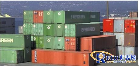

 图1 港口集装箱

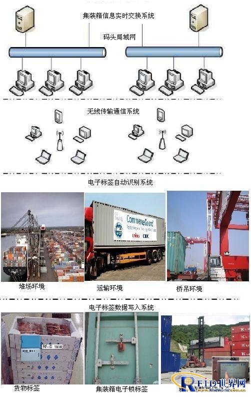

  本系统主要有四个部分组成,首先在装拆箱的各个点将集装箱信息、货物信息等数据与电子标签进行ID标识并录入系统数据中心,然后在集装箱经过的场所(车船、桥吊、堆场、道口)通过固定或手持的RFID读写器进行读写,然后通过无线通讯系统进行信息传输,最后经过信息实时交换系统进行数据处理和交换,同时通过管理系统提供给用户进行查询监控。

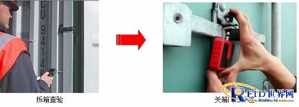

  2.3.3. 拆箱查验
  在拆箱查验点,查验者确认集装箱的安全状态后,授权打开标签,拔出标签上的钢栓开箱门,读写器自动识别标签并将开箱门的时间和地理位置(结合GPS定位器)等动态信息主动上传至服务器,物流信息显示在网页上,查验结束后关上箱门,在授权状态下将钢栓插入标签完成挂标签。
图5 拆箱查验
