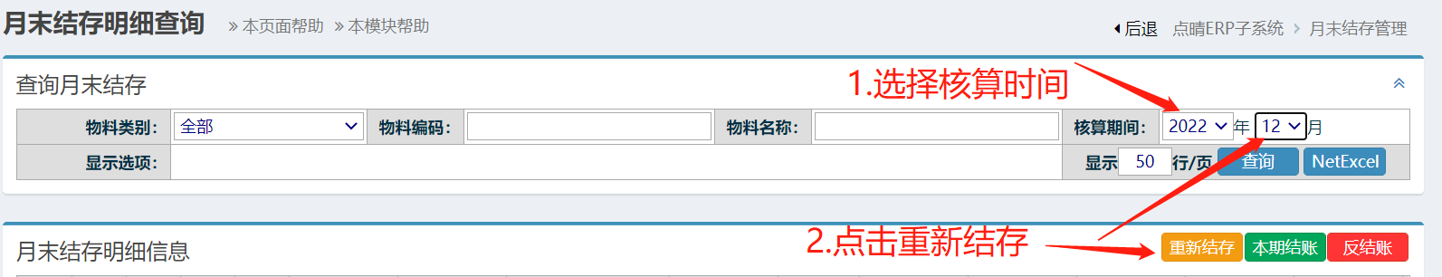

 首先进行月末结存,选择时间,重新结存 , 等待完成即可

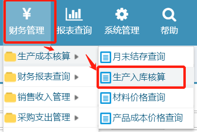

 点击进入 采购入库核算 模块,进行采购核算

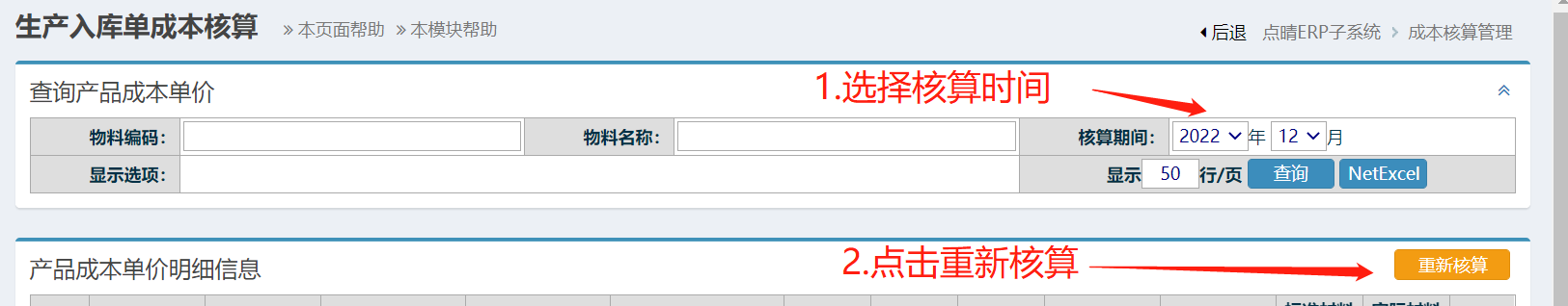

 然后进行生产成本核算,选择与前面相同的核算时间,再点击重新核算。
如下图:
 生产核算时,提示0单价导致成本不准,等待核算完后,进入材料价格查询模块,修正本期0单价材料价格

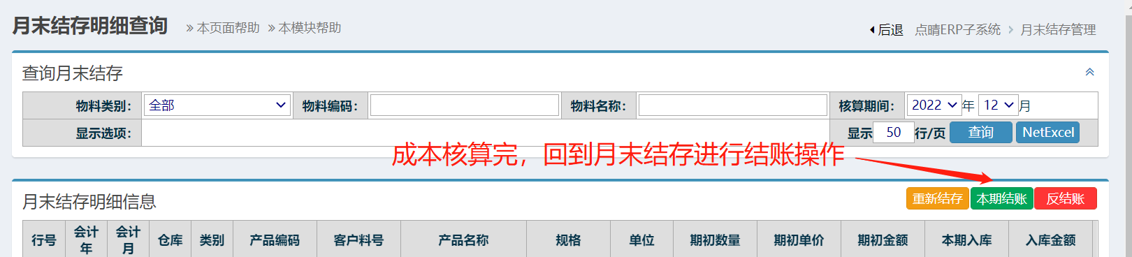

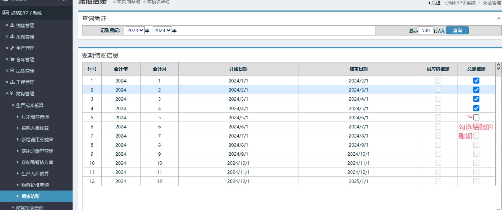

本期核算完成后,进行期末结账。
如下图:
