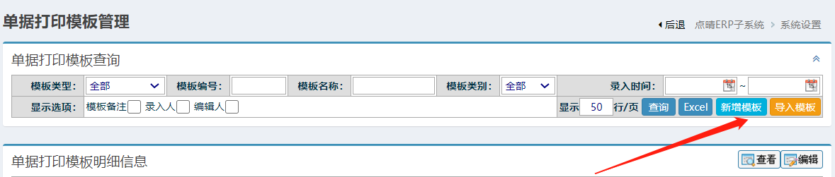

 然后点击新增模板:

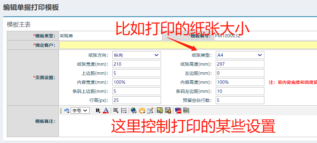

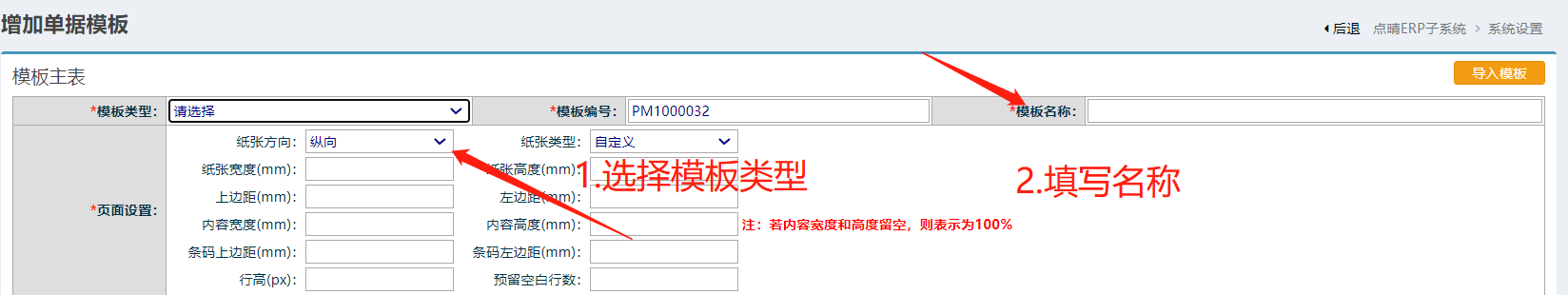

 如图所示,选择模板类型,填入其他相关参数:

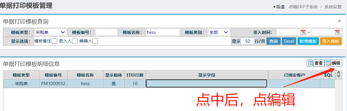

 回到主页面,找到刚新增的模板,点中后再点编辑:
 模板的打印信息设置

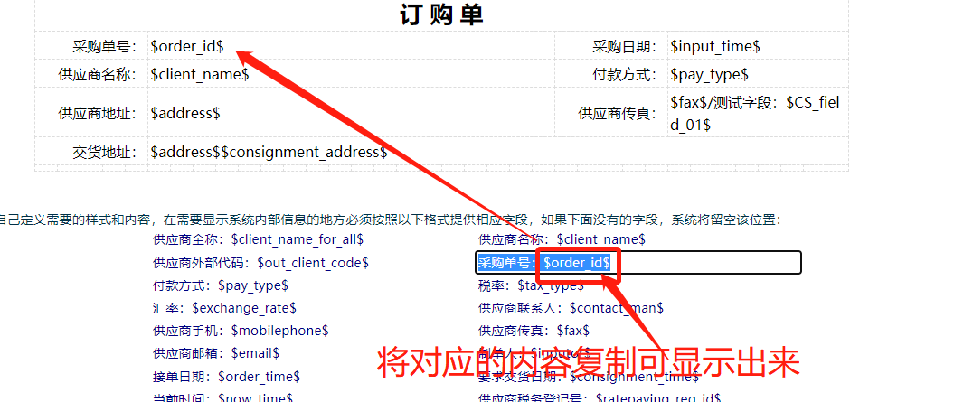

表头设计界面:

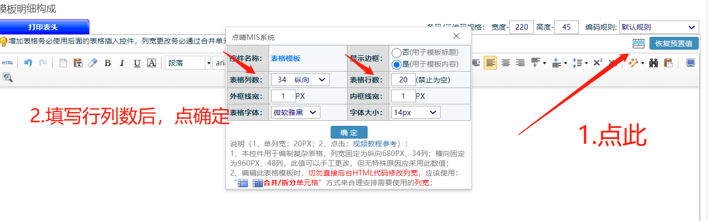

生成表头表格操作,如图:

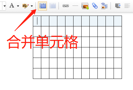

 然后根据需要合并单元格,此处设计如word文档的操作一般,自行摸索。如下图:
 将所要显示的内容字段加到模板上,如下图:

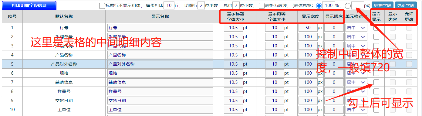

 中间明细内容,自行勾选需要显示的字段和显示顺序、是否需要居中显示、字段内容是否允许更改等:

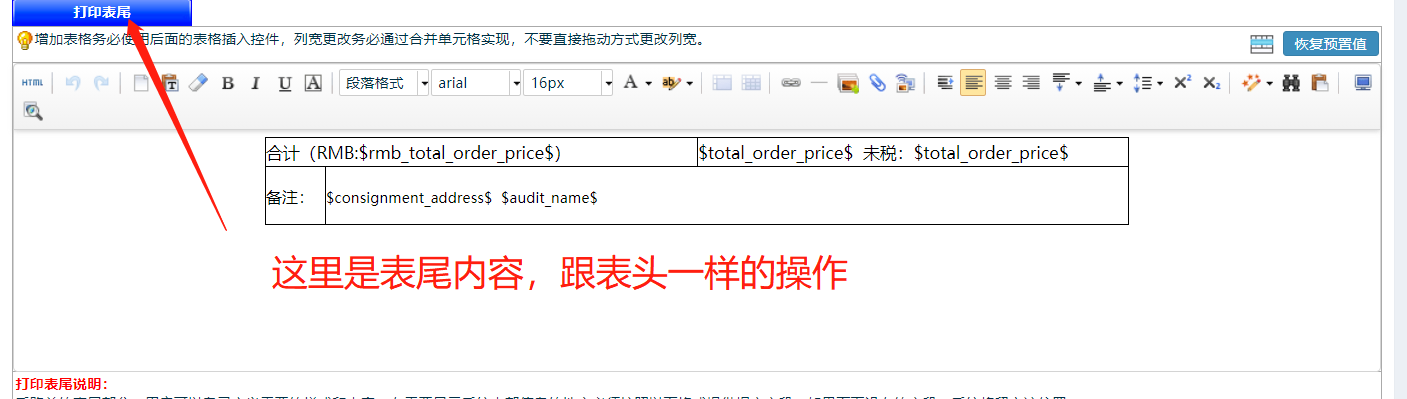

 表尾跟表头一样的操作:

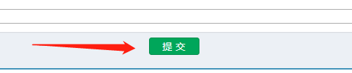

 最后提交即可:
