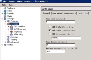

首先是垃圾邮件打分,hmailserver会根据你的反垃圾的某些设置,给匹配这些规则的邮件给出一个相应分值,然后当分值达到一个你设定的阈值,就给它打上垃圾邮件的标签,再到另一个阈值,就给你把它干掉。嘿嘿,有意思吧,下面来说说这个打分。
还是以英文界面来说吧,否则老夫再发几句牢骚,飞岳同学会来骂人的。
常规设置,这里就是设定那两个阈值了,首先是当得多少分给它打上垃圾邮件的烙印,这里是5分,并且,在邮件头中指出它是垃圾,还有判它为垃圾的原因,以及给它打的垃圾烙印,然后下面那个20分就是第二个阈值了,达到20分就删掉它,最后一个扫描的邮件大小指最大扫描多大的邮件,一般来说垃圾邮件都很小啦,所以1M以上的一般都不会是垃圾邮件咯,可以相应设置小一点,给hmailserver减轻一点压力。

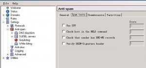

第二个垃圾邮件测试,这个呢就是评分标准咯,第一个使用SPF,SPF 是发送方策略框架 (Sender Policy Framework) 的缩写,这个防止邮件伪造,有点严格噢,需要反向解析发送者dns的txt记录的,有不少是没有设置的吧,如果要检查这个的话分数就給高点;第二个在HELO命令中检查主机名,邮件投递过来的时候会相应检测的了;第三个检查发送者的域名的MX记录;第四个就是校验DKIM签名,这个非常严,不通过就给它直接烙个[SPAM]。这些分加啊加的,满了就按照常规设置里的设置操作咯。

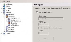

这个是设置第三方垃圾邮件检测插件SPAMAssassin的,这个参考http://dagai.net/archives/838这篇来做吧,根据具体设置来设置这项。
第四个我也不太明白那个词怎么翻译,这是个组合词,Tar patting,大概就是说连续多少封垃圾邮件之后,暂停一段时间,一般多长时间内只允许你发送多少封邮件,这个用来缓解服务器压力,有资料说这个只对匿名发送有效,对需要验证的无效,没试过不知道是否是如此。
