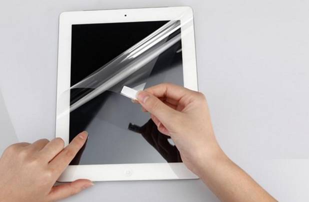

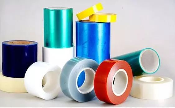

相信保护膜材料在模切作业中,是屡见不鲜的材料了,很多师傅也十分了解,但是在使用过程中经常会遇到保护膜脱胶、残胶的情况,今天小易就为大家详细地分析保护膜脱胶、残胶的原因及解决方法。
保护膜的使用过程中,由于不能专业地选择用膜,很容易造成保护膜残胶、脱胶。其主要原因有两种
1、人为因素
保护膜初看很简单,就是薄薄的一张塑料而已,不负责任的新人很容易有这样的想法,以为随便一种膜都可以满足自己产品的贴膜保护需要。孰不知,这里面还有很多专业知识。譬如:作业过程中,高温情况下需要耐高温保护膜;贴膜前务必保持贴膜面无油脂、香蕉水等化学物残留,否则很容易造成残留物与胶水发生化学反应,造成脱胶现象。
