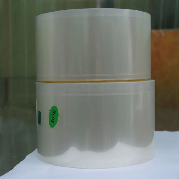

不干胶材料的模切加工不同于传统印刷材料,如纸张模切,是将材料整体切穿;而不干胶材料的模切仅仅是将面材和黏合剂层切穿,保留底纸和其表面的硅油涂层,最终使模切成型的标签保留在底纸上。
理想的模切状态,不干胶材料的模切精密加工质量同多种因素有关,如模切加工工厂的模切方式、模切装置精度、模切版的精度、模切刀片同材料的匹配情况,此外,模切加工质量还与不干胶材料的特性有关,如面纸、黏合剂和底纸性能不同,各种不干胶材料的模切特性也不一样。
面材对模切的影响:影响模切加工质量的因素有面材的种类、强度和厚度。
01
1.面材的种类
面材基本上可分为纸张和薄膜两大类。普通纸张类的切断原理同薄膜材料略有不同。纸张类材料的模切精度不是很高。在分析样品时经常会看到一些标签有毛边,这就是由于材料纤维较粗,自然断裂形成的现象。
薄膜类材料的模切,简单地说就是完全切穿的过程。因为薄膜类材料大多具有韧性,不会自然断裂,所以切穿三分之二是不适合的,必须完全切穿或者切穿五分之四的厚度,否则排废时会连同标签一同剥离。
02
面材的强度
面材的强度同面材的厚度、纤维(高分子)结构和自身的湿度有关。在不干胶材料的模切过程中,与面材关联最大的因素是排废速度。环境湿度越大,材料受潮后自身的强度就越弱,从而容易拉断,甚至无法排废。
设计版式时,要根据材料的强度,通过试验合理安排标签的排废尺寸和排废速度,这样不仅可以提高生产效率,还能减少材料浪费。
03
面材的厚度
材料的厚度直接影响精密模切加工的深度,材料越厚,越容易模切。因为材料越厚,模切的公差越大,切穿底纸的几率就越小。相对而言,材料薄,容易出现切穿底纸的故障。
所以模切薄型面材时,一定要在精度高的设备上进行,尽量减少模切面积(尤其是小标签),使用专业模切版生产商的模切版,另外还要注意垫版精度。
