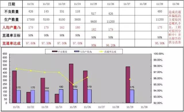

确定名义通过率。当我们知道整个流程有多少作业,以及要求整个流程的直通率RTY 是多少以后,就可以求出每个作业的“名义通过率”。它的意思是要达到直通率的目标,每个作业的通过率应当不低于名义通过率。这个名义通过率NTY 的计算方法很简单,就是RTY 的k次方。
举例说明:譬如有一个流程,由10 个作业(叫工序也可以)组成。根据以往的数据知道,该流程的直通率应当达到36.8%。把36.8 开10 次方得到的结果是0.9510。就是说,平均每个作业的通过率应当不低于0.905,才能达到RTY = 0.368 的目标。这样,可以要求各个作业负责人计算一下自己作业的通过率,知道哪个作业应当改进。

确定工时预算。当我们利用作业成本法来控制作业成本的时候,或者要求开展计划进度的时候,可以利用RTY 来预算和控制作业的时间。譬如,我们把作业的标准作业时间用Tb 来表示,预计实际时间用 Ts 来表示。那么,上面的例子,一个流程有10 个作业。RTY 是0.70。加入,每个作业的Tb = 10 分钟。
从平均的观点来看,计划应当安排13 分钟。相应可以确定库存材料和流水线上的数量了。根据这些可以跟踪确定作业和流程的成本和时间安排了。利用传统的测量方法是得不到这些参考数据的。
