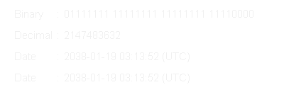

现在一个大问题来了,32位的有符号整数最大值是2147483647 ,只能让我们用到2038年1月19号 03:14:07 UTC
