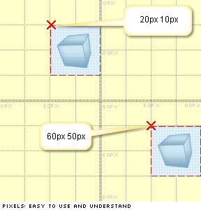

前两种定位,都是将背景图片左上角的原点,放置在规定的位置。请看下面这张图,规定的位置是"20px 10px"和"60px 50px",都是图片的原点在那个位置上,图中用X表示。

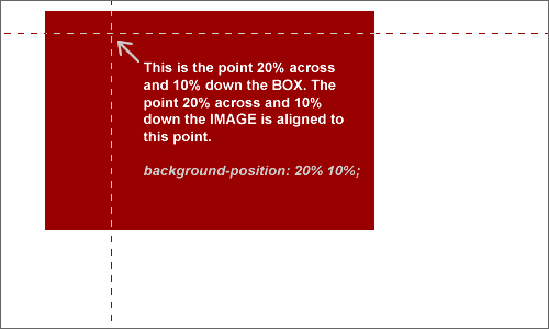

但是第三种定位,也就是百分比定位,不是这样。它的放置规则是,图片本身(x%,y%)的那个点,与背景区域的(x%,y%)的那个点重合。比如,如果放置位置是"20% 10%",实际结果如下图,可以看到这个点是在图片本身的"20% 10%"的位置上。

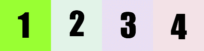

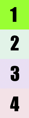

背景图片是四个边长为100px的方块叠在一起:
请问怎样才能将其横过来:
答案是,在网页中先设置四个div区域:

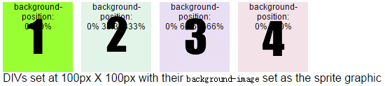

然后,这样编写CSS:
.box1, .box2, .box3, .box4 {
  float:left;
  100px;
  height:100px;
  position:relative;
  background: #F3F2E2 url(1234.png) no-repeat;
.box1 {
  background-position:0% 0%;
.box2 {
  background-position:0% 33.33333%;
.box3 {
  background-position:0% 66.66666%;
.box4 {
  background-position:0% 100%;
可以看到第二和第三个方块的设置,并不是一般想象中的"0% 25%"和"0% 75%"。

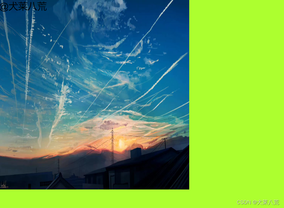

1.length
length:设置背景图片的高度与宽度。第一个值设置宽度,第二个值为高度。如果只给出第一个值,那么第二值则设置为auto(自动)。

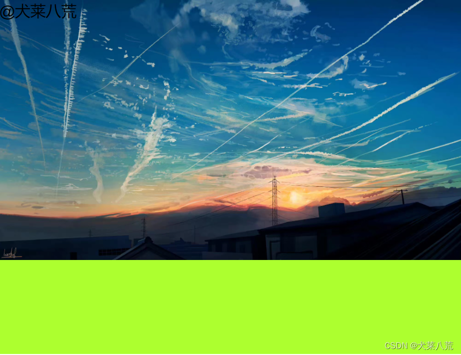

举例,将背景图片改为20emx20em(默认1px = .05em)
            width: 30em;
            height: 22em;
            background: greenyellow;
            background-size:20em 20em;
            background-image: url("src/assets/csdn/bg.jpg");
            background-repeat: no-repeat;

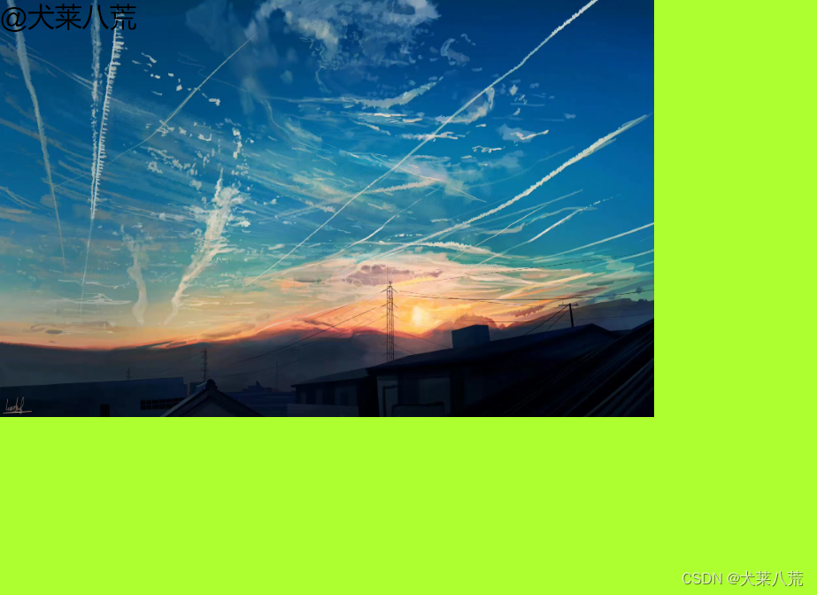

2.percentage
percentage:将计算相对于背景定位区域的百分比。第一个值设置宽度,第二个值为高度,各个值之间以空格 隔开指定高和宽,以逗号 , 隔开指定多重背景。如果只给出一个值,第二个是设置为auto(自动)。
background-size:80% 70%;
