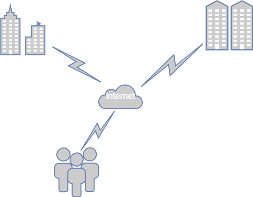

「内网」局域网
接下来展开说说。
内网也叫局域网,从范围上来讲内网就是小部分的网络。
局域网指在某一区域内由多台计算机互联成的计算机组。一般是方圆几千米以内。
局域网可以实现文件管理、应用软件共享、打印机共享、工作组内的日程安排、电子邮件和传真通信服务等功能。
局域网是封闭型的,可以由办公室内的两台计算机组成,也可以由一个公司内的上千台计算机组成。
我们常说的内网,从字面意思上来讲是区别于外网的。
也就是说内网一般是用于局域网内部的计算机之间的互相通信,如果需要访问Internet,需要借助外网。
局域网主要特点:
  • 覆盖的地理范围较小,适合小范围的组网。比如学校、工厂、机关单位等。
  • 使用专门铺设的传输介质进行联网,数据传输速率高(10Mb/s~10Gb/s);
  • 通信延迟时间短,可靠性较高;
  • 局域网可以支持多种传输介质;
03
「外网」广域网
外网即广域网,一般情况下又称公网。
是连接不同地区局域网或者城域网计算机的通信的远程网络。
连接不同地区局域网或城域网计算机通信的远程网。
通常跨接很大的物理范围,所覆盖的范围从几十公里到几千公里,它能连接多个地区、城市和国家,或横跨几个洲并能提供远距离通信,形成国际性的远程网络。
广域网并不等同于互联网。

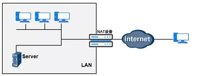

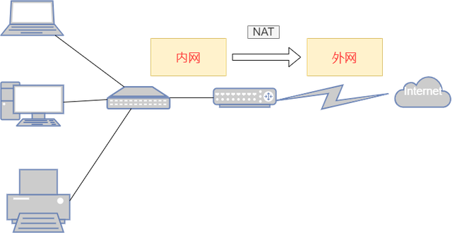

「NAT」地址转换技术
这里浅聊一下NAT——“网络地址转换”技术。
它是一种把内部私有网络地址(IP地址)翻译成合法网络IP地址的技术用。
大概意思是,NAT就是在局域网中使用内部地址,而当内部节点要与外部网络进行通讯时,就在网关处,将内部地址替换成公用地址,从而在外部公网(internet)上正常使用。
NAT可以使多台计算机共享Internet连接,这一功能很好地解决了公共 IP地址紧缺的问题。
通过这种方法,可以只申请一个合法IP地址,就把整个局域网中的计算机接入Internet中。
正是因为NAT技术的出现才使得内网地址能很方便的访问互联网。

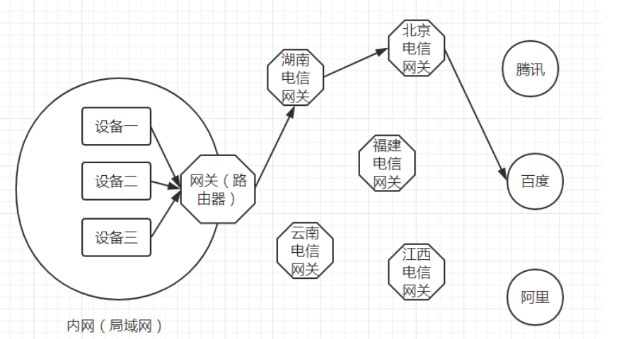

如图,假设我们的计算机是设备一,想要访问百度。
 01  怎么使用校园网
如果使用校园网,首先需要先通过校园网的路由器把我们的内网ip转为校园网的外网ip。
然后通过这个外网ip先连接上湖南电信的网关,最后在连接上百度的网关。
百度把你请求的信息回传到你的校园网网关,校园网网关再把信息传给你(整个网络呈网状结构。
它会自动找到一条通往百度的路径——基于深度优先搜索或者广度优先搜索)。
这个过程就跟淘宝购物差不多,转换一下。
假设在学校里订购了一本书,淘宝那边接收到你的订单准备好物品就开始给你发货了。
他发现你的收货地址在湖南,于是它可能从杭州出发,先去了福建的中转站,然后再到江西的中转站。
突然发现江西到湖南的中转站不通,于是它只能再绕到广东的中转站,最后再到湖南中转站。
这些中转站就相当于公网上的各个网关。
到了湖南中转站,快递小哥再把包裹送到你的校门(这就是最后一级网关)。
这时快递小哥就走了,校门处的管理人员在根据的你的宿舍信息把包裹拿给你。(局域网内部的信息交流由校园网这个网关来处理)

  具体如下——IP地址空间:
   a类网10.0.0.0 ~ 10.255.255.255
   b类网172.16.0.0 ~ 172.31.255.255
   c类网192.168.0. 0~ 192.168.255.255
  也就是说,如果你查到的ip地址在以上A、B、C类IP地址的范围内,它一定就是局域网的ip地址,否则就是公网的地址。
5、实际生活中不仅有一级NET技术,还有二级NET技术。
  也就是可能你的校园网关也只是个局域网。通过多级转换可以得到更多的地址。
  经验法——
   1、一般电信ADSL带宽在未升级大带宽前是(动态)公网IP。如果花费很少的钱给你升级为100M光纤上网,99.99%是内网IP,那0.01%是我还没有发现过案例。
   2、代理网络运营商99.99%都是内网IP,如长城带宽、聚友E家等。
   3、光纤上网的99.99%都是内网IP。
  直观法——
   以下IP段的地址都是内网IP地址:
   10.0.0.0 到 10.255.255.255
   172.16.0.0 到172.31.255.255
   192.168.0.0 到192.168.255.255
