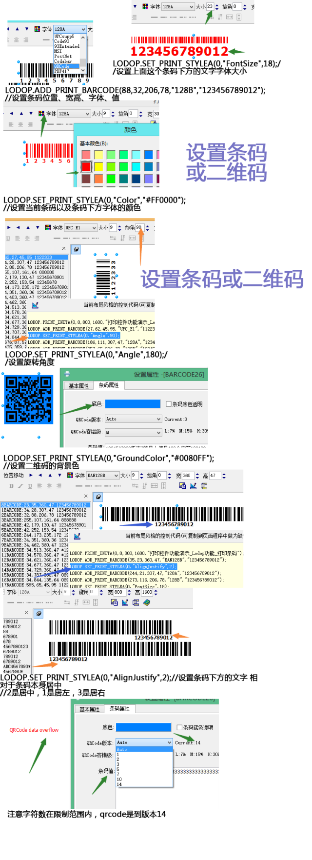

LODOP.ADD_PRINT_BARCODE(88,32,206,78,"128B","123456789012");//设置条码位置、宽高、字体、值
LODOP.SET_PRINT_STYLEA(0,"FontSize",18);//设置上面这个条码下方的文字字体大小
LODOP.SET_PRINT_STYLEA(0,"Color","#FF0000");//设置当前条码以及条码下方字体的颜色
LODOP.SET_PRINT_STYLEA(0,"Angle",180);//设置旋转角度
LODOP.SET_PRINT_STYLEA(0,"ShowBarText",0);//设置是否显示下方的文字
LODOP.SET_PRINT_STYLEA(0,"AlignJustify",2);//设置条码下方的文字相对于条码本身居中
LODOP.SET_PRINT_STYLEA(0,"AlignJustify",1);//设置条码下方的文字相对于条码本身居左
LODOP.SET_PRINT_STYLEA(0,"AlignJustify",3);//设置条码下方的文字相对于条码本身居右
LODOP.SET_PRINT_STYLEA(0,"GroundColor","#0080FF");//设置条码的背景色

二、去掉默认auto自适应属性,保证输出的二维码宽高不变
用类似这个语句设置条码属性到具体版本号就可以了:LODOP.SET_PRINT_STYLEA(0,"QRCodeVersion",5); //其中参数5是版本号 C-Lodop和Lodop主要支持二维码类型:QRCode和PDF417,常用的是QRCode,QR码分为 version 1 到version 40 共40种类型,目前C-Lodop和Lodop支持7种版本:1、2、3、5、7、10、14。另外容错率影响QRCord版本的最大输出值,设置容错率的语句: LODOP.SET_PRINT_STYLEA(0,"QRCodeErrorLevel","L");//L为低容错率7%,默认是M级容错率15%,最高级H级容错率是30%, 相对于低容错L 7% 所能输出的最大字符数值如下
版本1:最大值17个字符
版本2:最大值32个字符
版本3:最大值53个字符
版本5:最大值106个字符
版本7: 最大值154个字符
版本10:最大值135个汉字 271个字符
版本14:最大值229个汉字,458个字符
超出了会有内容溢出提示“QRCord data overflow”,如果条码内容为空提示“QRCord data null”
