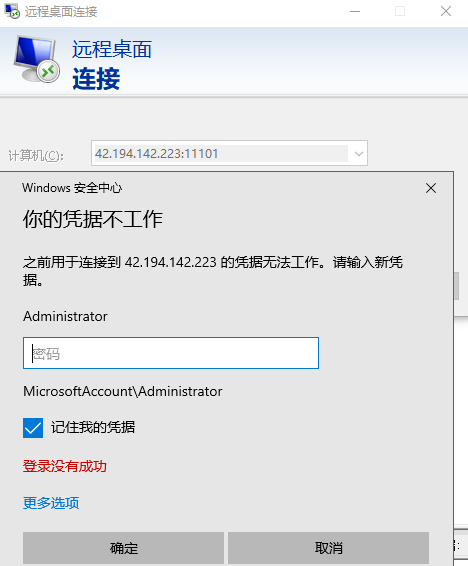

测试
ssh,远程连接,http访问,tcp连接
