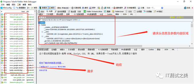

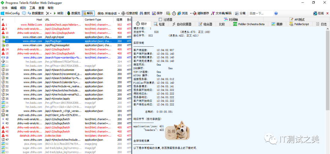

二、如何捕获http请求数据包?
fiddler默认就可以抓取电脑的http请求,可以查看statistics信息,可以查看抓取包的开始时间及响应时间,Inspectors选项可以查看请求和响应的详细信息
Raw表示原数据格式,还可以查看fiddler日志等。

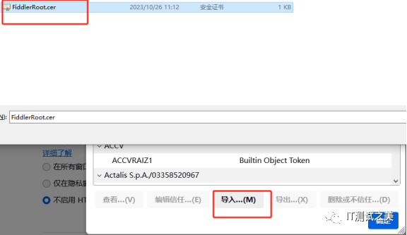

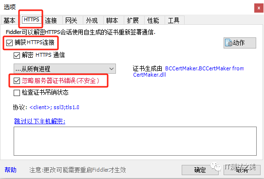

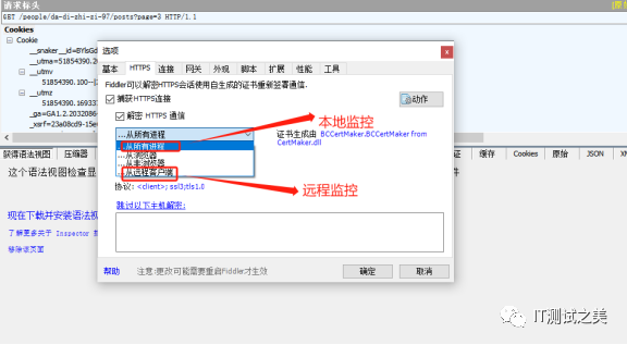

三、如何捕获https数据包
Fiddler默认是不可以抓取https协议的,需要进行配置,如果没有进行配置,在打开https协议的网页的时候会提示风险,所以为了能抓取互联网网页,可以先进行https配置
配置https协议:
勾选这三个选项,然后点击actions,选择将证书生成到桌面上,再在浏览器的证书管理中,导入Fiddler的证书
通过以上步骤就可以抓取https的协议了。
注意事项:
在进行本机抓取和远程抓取(手机)的时候注意这里的切换。
4

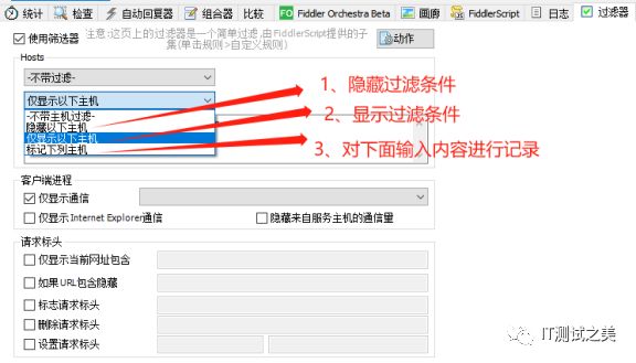

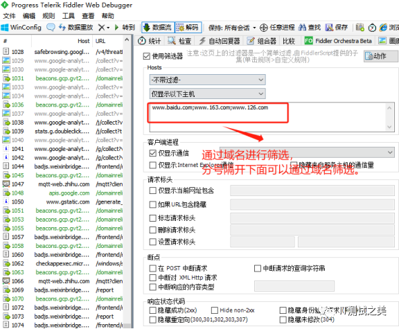

 四、过滤请求:
打开fiddler,找到Filters选项并点击打开。
设置完后需要在actions里面选择运行设置选项,不选其实也可以,另外在选择了域名筛选后,又选择了进程,有时候会抓取不出来域名的。
以上隐藏的意思是指在左侧不会显示抓取该域名的包请求,格式支持通配符*显示的话就是正常显示出来,标记的话就是在左侧会加粗显示这些域名的请求。
其它过滤还可以通过请求头,响应状态,响应头等条件进行筛选,但通常使用域名或者进程就完全足够了。
以上过滤时记在设置完过滤条件后一定要选择actions runfilterset now以马上生效。

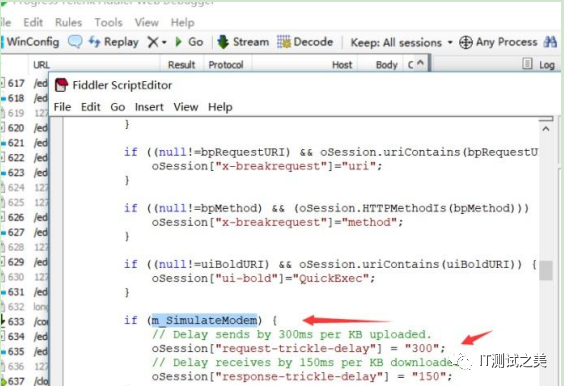

fiddler模拟限速的原理
我们可以通过fiddler来模拟限速,因为fiddler本来就是个代理,它提供了客户端请求前和服务器响应前的回调接口,我们可以在这些接口里 面自定义一些逻辑。
Fiddler的模拟限速正是在客户端请求前来自定义限速的逻辑,此逻辑是通过延迟发送数据或接收的数据的时间来限制网络的下载速度和 上传速度,从而达到限速的效果
方法:
选择fiddler菜单 Rules → Performances → Simulate Modem Speeds :模拟调制解调器的速度。
然后选择Rules—>Cutomize Rules打开CustomRules.js 文档
在该文档中查找到m_SimulateModem,该方法就是用来设置弱网的。
更改原则 :
让我们来分析一下这几行代码:
首先来判断m_SimulateModem是否为true,也就是是否设置了弱网模式。
如为弱网模式。则分析代码oSession[“request-trickle-delay”] = “300”
注释的也很明白,Delay sends by 300ms per KB uploaded.上传1KB需要300ms,转化一下上传速度:1Kb/0.3s = 10/3(KB/s).
如果你想设置上传的速度为50KB/s,你则需要设置Delay 时间为 20ms同样的方法,也可以限制上传的速度,调整oSession[“response-trickle-delay”]即可。
