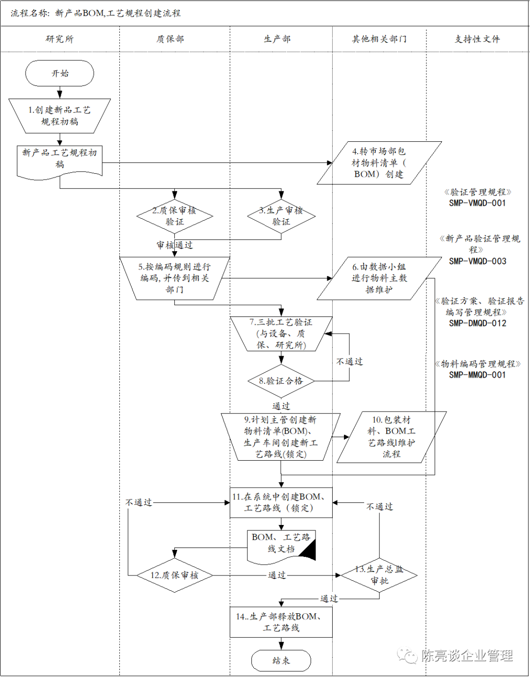

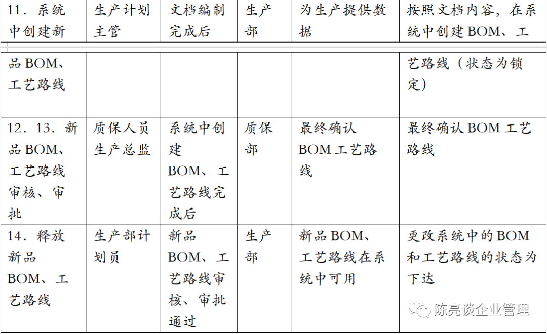

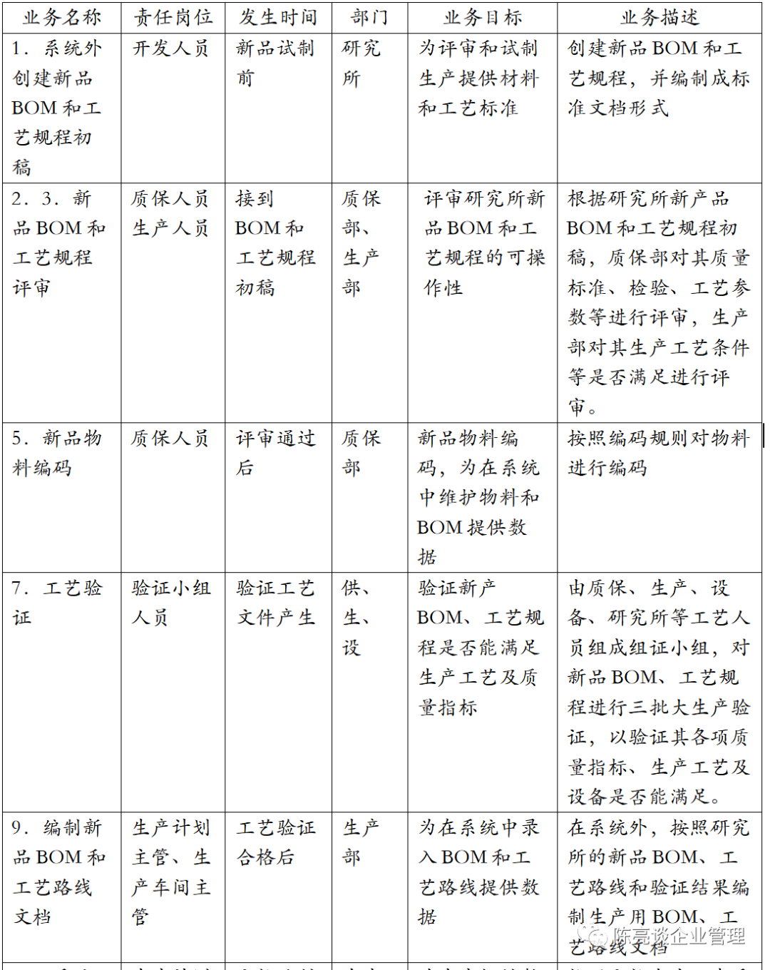

五、主要参考流程:
新产品BOM、工艺路线创建流程:
