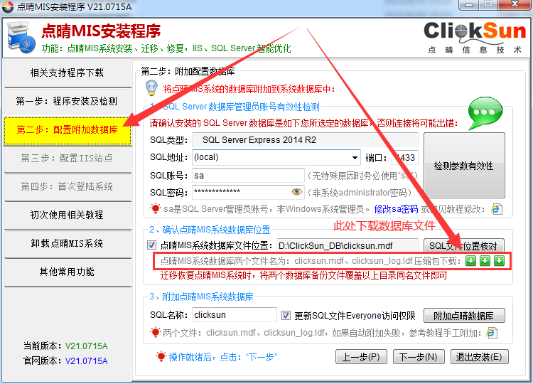

如果新安装点晴OA系统时出现以下错误界面(对象名all_around_information无效):
则说明当前数据库文件有问题,进入Microsoft SQL Server Management Studio(SQL Server管理器),找到数据库clicksun,删除掉:
然后在点晴MIS安装程序中重新下载点晴OA数据库文件,解压后放到D:\ClickSun_DB下,重新安装即可:

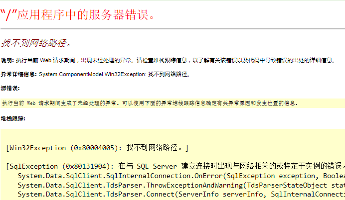

错误三:
如果出现以下乱码错误提示,那么需要按照下面步骤进行安装配置:
或者:
特别说明:出现以上错误提示,则需要进行以下操作,以下每一步都是必须的,不要遗漏任何一步,否则铁定会报错
升级点晴OA服务器到最新版升级包,升级包下载地址:http://u.oa22.cn

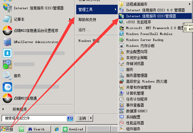

开始-》管理工具-》Internet 信息服务(IIS)管理器:

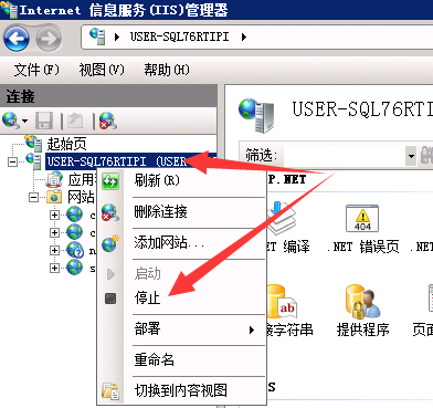

停止OA服务器上的IIS服务(不停止IIS服务将可能导致文件覆盖升级失败):
