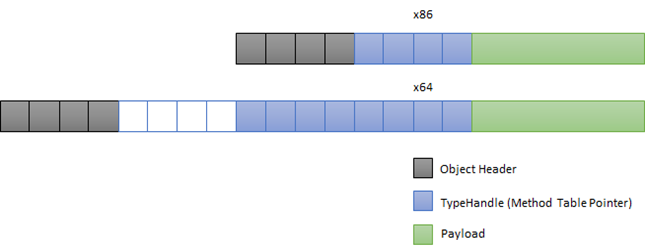

但是对于引用类型对象,除了存储其所有字段成员外,还需要存储一个Object Header和TypeHandle,前者可以用来存储Hash值,也可以用来存储同步状态;后者存储的是目标类型方法表的地址(详细介绍可以参考我的文章《如何计算一个实例占用多少内存?》、《如何将一个实例的内存二进制内容读出来?》。
如下图所示,对于32位(x86)系统,Object Header和TypeHandle各占据4个字节;但是对于64位(x64)来说,存储方法表指针的TypeHandle自然扩展到8个字节,但是Object Header依然是4个字节,为了确保TypeHandle基于8字节的内存对齐,所以会前置4个字节的“留白(Padding)”。
顺便说一下,即使没有定义任何的字段成员,运行时依然会使用一个“指针宽度(IntPtr.Size)”的存储空间(上图中的Payload),所以x86/x64系统中一个引用类型对象至少占据12/24字节的内存。除此之外,所谓对象的引用并不是指向这段内存的起始位置,而是指向TypeHandle的地址。

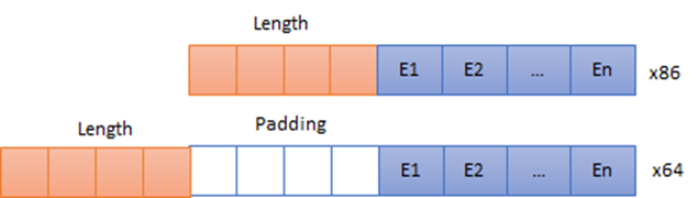

既然数组是引用类型,它自然按照上面的方式进行内存布局。它依然拥有4字节的Object Header,TypeHandle部分存储的是数组类型自身的方法表地址。其荷载内容(Payload)采用如下的布局:前置4个字节以UInt32的形式存储数组的长度,后面依次存储每个数组元素的内容。对于64位(x64)来说,为了确保数组元素的内存对齐,两者之间具有4个字节的Padding。

对于值类型的数组,Payload部分直接存储元素自身的值。如下程序演示了如何将一个字节数组对象在内存中的字节序列读出来。如代码片段所示,GetArray方法根据上述的内存布局计算出一个数组对象占据的字节数,并创建出对应的字节数据来存储数组对象的字节内容。我们在上面说过,一个数组变量指向的是目标对象TypeHandle部分的地址,所以我们需要前移一个指针宽度才能得到内存的起始位置。我们最终利用起始位置和字节数,将承载数组自身对象的字节读出来存放到预先创建的字节数组中。

为了进一步验证数组对象每个部分的内容,我们还定义了GetTypeHandle<T>方法读取目标类型TypeHandle的值(方法表地址)。在演示程序中,我们创建了一个长度位3的字节数组,并将三个数组元素的值设置位byte.MaxValue。我们将承载这个数组的字节序列和字节数组类型的TypeHandle的值打印出来。
Array: [00-00-00-00-00-00-00-00]-[E0-6A-0D-01-FF-7F-00-00]-[03-00-00-00]-00-00-00-00-[FF-FF-FF]
TypeHandle of Byte[]: E0-6A-0D-01-FF-7F-00-00
如上所示的输出结果验证了数组对象的内存布局。由于演示机器为64位系统,所以前8个字节表示Object Header(4字节)和Padding(4字节)。中间高亮的8个字节正好与字节数组类型的TypeHandle的值一致。后面4个字节(03-00-00-00)表示字节的长度(3),紧随其后的4个字节位Padding。最后的内容正好是三个数组元素的值(FF-FF-FF)。
