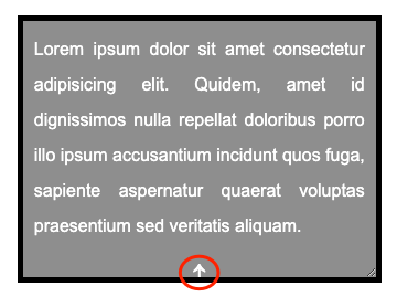

最近在群里,有个小伙伴问了这么一道很有趣的问题:
  1. CSS 能否实现,容器再某个高度下是某种表现,一旦超出某个高度,则额外展示另外一些内容
为了简化实际效果,我们看这么一张示意效果图:
可以看到,当容器高度没有超过某一个值时,没有箭头图标。反之,箭头图标出现。

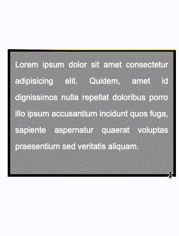

它是这么一个样式效果:
其中,我们给元素 .g-content 添加了 resize: vertical,让它变成了一个可以在竖直方向上通过拖动改变高度的容器,以模拟容器在不同内容的场景下,高度不一致的问题:
我们通过元素的伪元素实现了箭头 ICON,并且它是一直显示在容器内的。

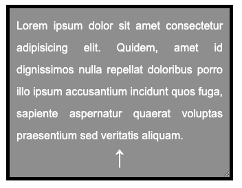

我们看看这种情况下,整个 ICON 的表现是如何的:
可以看到,当容器高度大于 200px 的时候,箭头 ICON 确实出现了,但是,它无法一直定位在整个容器的最下方
有什么办法让它在出现后,一直定位在容器的最下方吗?
