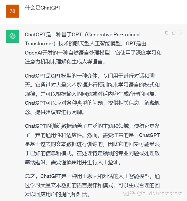

ChatGPT
ChatGPT是一种聊天型人工智能模型,通过学习大量文本数据的语言规律和模式,可以生成合理的回复以回应用户的提问和对话。需要注意的是,ChatGPT是基于过去的文本数据进行训练的,因此它的回复可能受限于已知的信息和模式,大家不要过分依赖和信任它。

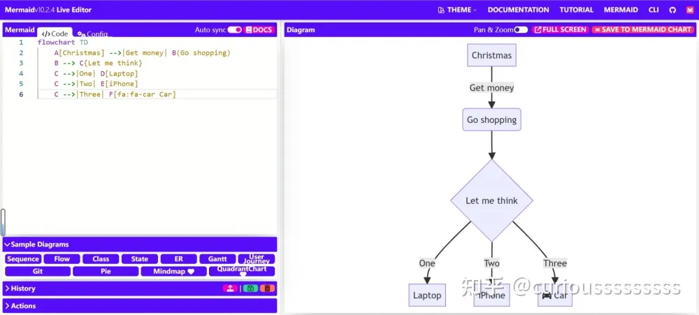

Mermaid
传统上,创建复杂的图表需要使用专业的图表设计软件,这些软件通常具有陡峭的学习曲线,并且对于不熟悉这些软件的人来说可能不太友好。而Mermaid则提供了一种更简单、更直观的方式来创建图表,只需使用简单的文本描述,就可以自动生成漂亮的图表。笔者在“Obsidian做科研系列推文”中详细介绍了Mermaid。
Mermaid使用了一种类似于Markdown的语法,使得用户可以通过简单的文本指令来描述图表的结构和元素之间的关系。通过这种方式,用户可以快速创建各种类型的图表,而无需手动绘制和排版。
Mermaid还提供了多种输出格式,可以将图表导出为SVG、PNG和其他常见的图像格式,方便在不同的平台和场景中使用。
因此,Mermaid的存在使得图表创建变得更加简单和易于实现,使得更多的人能够通过简单的文本描述来展示和分享复杂的信息图表。Mermaid在线测试地址

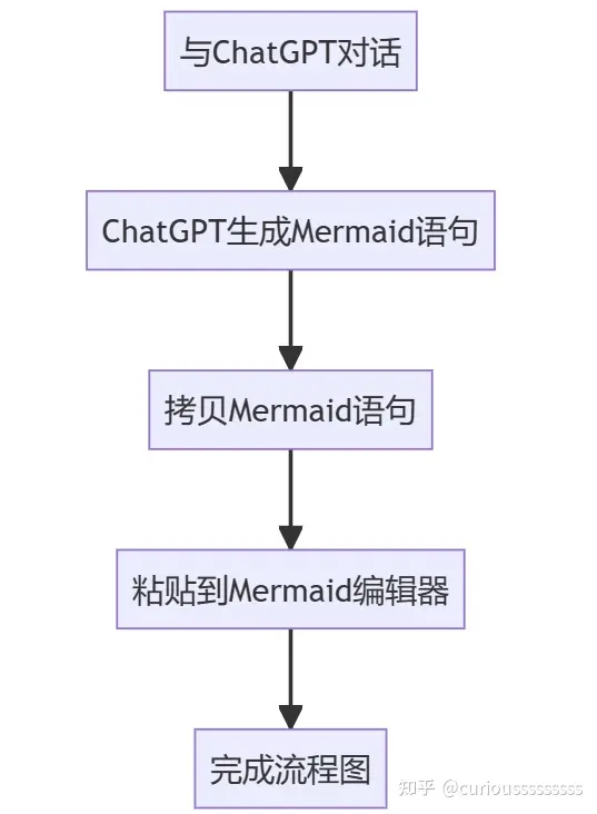

ChatGPT+Mermaid生成流程图
“ChatGPT+Mermaid生成流程图”就是通过与ChatGPT对话,让ChatGPT按照我们的描述生成Mermaid语句,然后将Mermaid语句拷贝到支持Mermaid语法的编辑器即可。

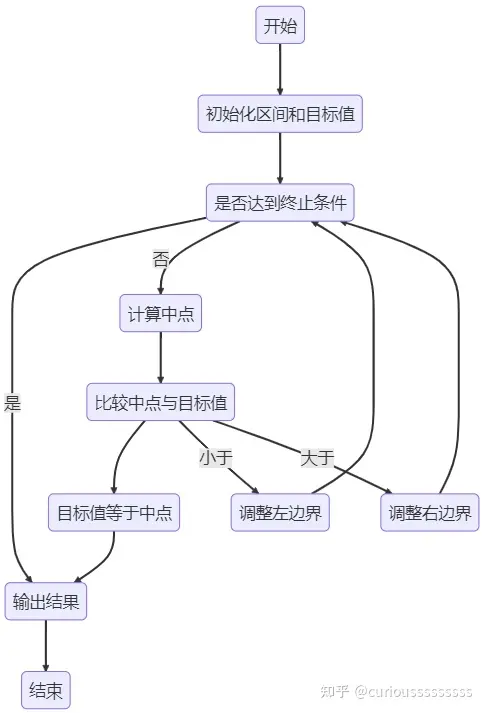

案例1:生成二分法流程图
接下来,笔者将尝试让ChatGPT生成二分法流程图,由于二分法是已知的,笔者不需要给出具体算法流程。
我:
请根据二分法的原理,生成Mermaid语法代码,绘制流程图。
ChatGPT:
好的,根据二分法的原理,我将为你生成相应的Mermaid语法代码来绘制流程图。
graph TD
    Start(开始) --> Initialize(初始化区间和目标值)
    Initialize --> Termination(是否达到终止条件)
    Termination -- 是 --> OutputResult(输出结果)
    OutputResult --> Stop(结束)
    Termination -- 否 --> Middle(计算中点)
    Middle --> Compare(比较中点与目标值)
    Compare --> TargetFound(目标值等于中点)
    TargetFound --> OutputResult
    Compare -- 小于 --> AdjustLeft(调整左边界)
    AdjustLeft --> Termination
    Compare -- 大于 --> AdjustRight(调整右边界)
    AdjustRight --> Termination
接下来,我们只需要将Mermaid语法代码拷贝到Mermaid在线编辑器就可以得到一张流程图了,如下图所示。
笔者认为这个结果非常不错,ChatGTP绘制的二分法基本正确,给出的Mermaid语法也是正确的,拷贝到Mermaid编辑器即可生成一个二分法流程图了。由于笔者描述的不够详细,因此可能存在瑕疵。

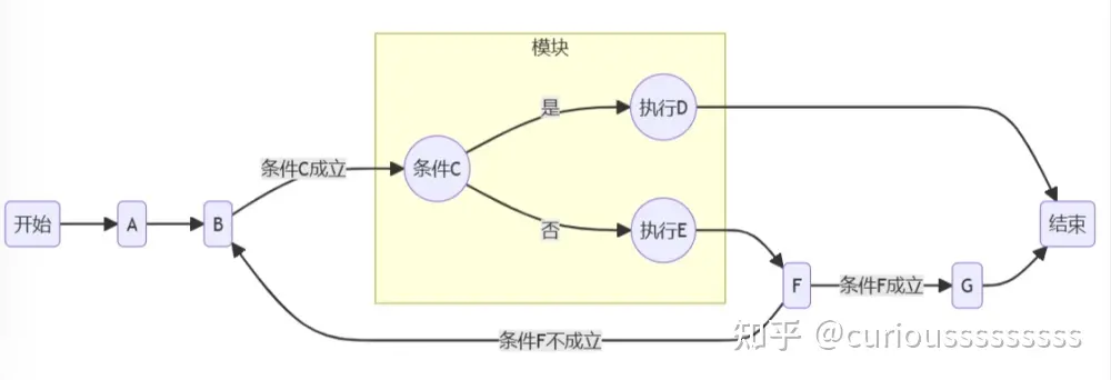

案例2:生成自定义流程图
接下来,笔者将尝试让ChatGPT按照笔者的设计绘制一个流程图,并要求模块化。
我:
请根据以下逻辑,生成Mermaid语法代码,绘制流程图。
0.开始
1.开始后执行A,再执行B,判断条件C。
2.如果C成立,那么执行D,否则执行E。
3.执行E以后,判断条件F。
4.如果F成立,那么执行G,否则跳转到B。
5.执行G以后,结束。
将C、D、E作为一个模块框起来。
ChatGPT:
根据您提供的逻辑,以下是使用Mermaid语法的流程图代码:
graph LR
    subgraph 模块
        C((条件C))
        D((执行D))
        E((执行E))
    end
    0(开始) --> 1(A)
    1 --> 2(B)
    2 -->|条件C成立| C
    C -->|是| D
    C -->|否| E
    E --> 3(F)
    3 -->|条件F成立| 4(G)
    3 -->|条件F不成立| 2(B)
    4 --> 5(结束)
    D --> 5
笔者认为这个生成自定义流程图结果非常不错,ChatGTP理解了笔者的指令,给出的Mermaid语法也是大致正确的,拷贝到Mermaid编辑器即可生成一个笔者设计的算法流程图了。错误的地方需要在Mermaid编辑器里修改即可。此外,ChatGTP可以调整流程图的方向,添加模块,改变颜色呢
