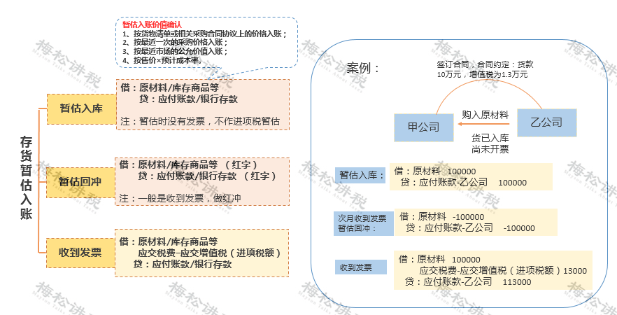

一、 存货暂估
外购的存货没有发票
在企业所得税方面,季度预缴时,按照会计核算的数据直接申报(即按暂估数申报),不需要做纳税调整;在汇算清缴时,只要在次年5月31日前收到发票的,就可以税前扣除,否则就需要做纳税调增。在汇算清算结束后才收到发票的,只要在5年内,就可以申请追补扣除。
外购存货需要,以下情况的可以不需要销货方开具发票:
1.货物销售方是个人的,交易金额满足“小额零星”标准的(即500元以下);
2.从境外购入的;
3.从农户个人采购的自产自销农产品。
外购存货暂估具体的账务处理如下:

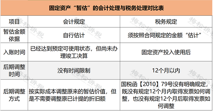

二、 固定资产暂估
实务中常常会遇到在建工程已经投入使用,但是竣工决算还没有办理的情况。
《企业会计准则》规定:
1.已达到预定可使用状态但尚未办理竣工决算的固定资产,应当按照估计价值确定其成本,并计提折旧;
2.待办理竣工决算后,再按实际成本调整原来的暂估价值,但不需要调整原已计提的折旧额。
由于《国家税务总局关于贯彻落实企业所得税法若干税收问题的通知》(国税函[2010]79号)对于暂估计税基础固定资产的后期调整方式未给出明确规定,因此各地税务机关或税务人员按照各自不同理解和观点执行,存在很大的税收争议,企业需要特别注意该问题可能给企业带来的税务风险。
具体的账务处理如下:

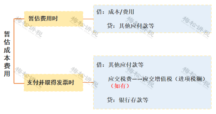

三、未取得发票成本费用的暂估
这种情况下,企业当年实际发生的相关成本费用,由于各种原因未能及时取得有效凭证的,在预缴季度所得税时,可以暂按账面发生金额进行核算,但是在汇算清缴时,必须提供该成本、费用的有效凭证。
具体的账务处理如下:

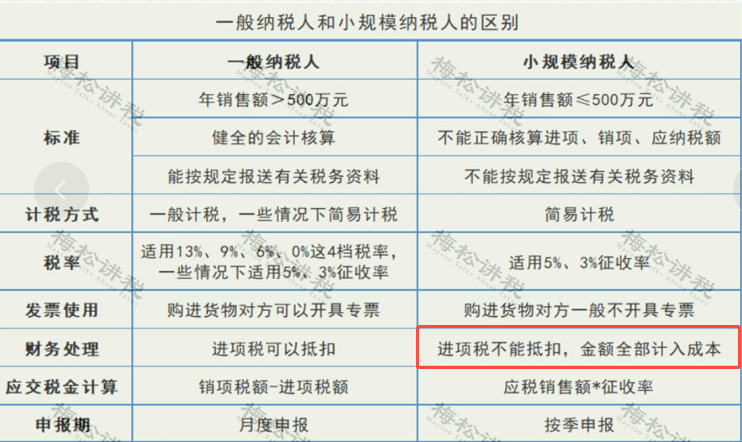

问题一:暂估入账金额是否包含增值税进项税额?
1.一般纳税人
财会〔2016〕22号规定:“一般纳税人购进的货物等已到达并验收入库,但尚未收到增值税扣税凭证并未付款的,应在月末按货物清单或相关合同协议上的价格暂估入账,不需要将增值税的进项税额暂估入账。”
也就是说,一般纳税人暂估入账的金额不包含增进项税额。
2.小规模纳税人
由于小规模纳税人不得抵扣增值税进项税额,故其购进货物相关的进项税额应当计入货物的成本价。
所以,小规模纳税人暂估入账的金额中应当包含增值税进项税额。
一般纳税人与小规模纳税人的区别:
