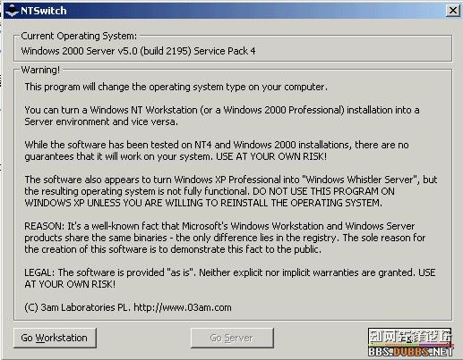

  闲话少说,到底是不是上面所说的那样,我们先验证一下再说。下载本软件后执行,如果您的操作系统是Windows 2000 Professional,那么打开的界面如下图所示:
按此在新窗口浏览图片
  由于本人已经转换为Sever系统,因此Go Server按钮是灰色的,现在点击“Go Server”按钮,软件会弹出将为您转换操作系统的确认框,点击确定,重启动机器您将会发现,您的操作系统启动LOGO画面已经从原来的Professional标志变为Server标志。(注:Server系统可以点Go Workstation按钮转换为Professional系统)
