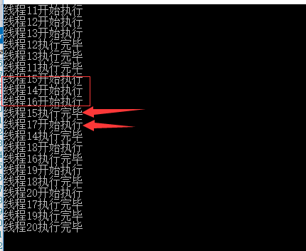

 1.2 信号量(Semaphore)
 Semaphore负责协调线程,可以限制对某一资源访问的线程数量
 这里对SemaphoreSlim类的用法做一个简单的事例:
static SemaphoreSlim semLim = new SemaphoreSlim(3); //3表示最多只能有三个线程同时访问
    for (int i = 0; i < 10; i++)
        new Thread(SemaphoreTest).Start();
    Console.Read();
static void SemaphoreTest()
    semLim.Wait();
    Console.WriteLine("线程" + Thread.CurrentThread.ManagedThreadId.ToString() + "开始执行");
Thread.Sleep(2000);
    Console.WriteLine("线程" + Thread.CurrentThread.ManagedThreadId.ToString() + "执行完毕");
    semLim.Release();
执行结果如下:
可以看到,刚开始只有三个线程在执行,当一个线程执行完毕并释放之后,才会有新的线程来执行方法!

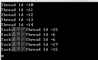

比较一下Task和Thread:
    for (int i = 0; i < 5; i++)
        new Thread(Run1).Start();
        Task.Run(() => { Run2(); });
static void Run1()
    Console.WriteLine("Thread Id =" + Thread.CurrentThread.ManagedThreadId);
static void Run2()
    Console.WriteLine("Task调用的Thread Id =" + Thread.CurrentThread.ManagedThreadId);
执行结果:
可以看出来,直接用Thread会开启5个线程,用Task(用了线程池)开启了3个!

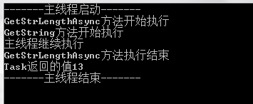

看看运行结果:
可以看出来,main函数调用GetStrLengthAsync方法后,在await之前,都是同步执行的,直到遇到await关键字,main函数才返回继续执行。
那么是否是在遇到await关键字的时候程序自动开启了一个后台线程去执行GetString方法呢?
现在把GetString方法中的那行注释加上,运行的结果是:
大家可以看到,在遇到await关键字后,没有继续执行GetStrLengthAsync方法后面的操作,也没有马上反回到main函数中,而是执行了GetString的第一行,以此可以判断await这里并没有开启新的线程去执行GetString方法,而是以同步的方式让GetString方法执行,等到执行到GetString方法中的Task<string>.Run()的时候才由Task开启了后台线程!

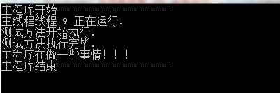

关键步骤就是红色字体的部分,运行结果:
和Task的用法差异不是很大!result.AsyncWaitHandle.WaitOne()就类似Task的Wait。

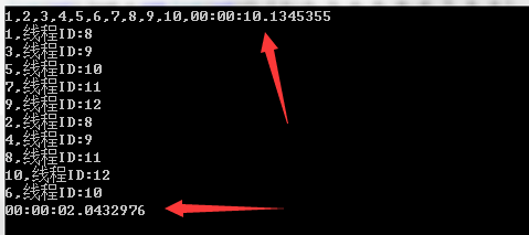

 5.Parallel
最后说一下在循环中开启多线程的简单方法:
Stopwatch watch1 = new Stopwatch();
watch1.Start();
    for (int i = 1; i <= 10; i++)
    Console.Write(i + ",");
    Thread.Sleep(1000);
watch1.Stop();
Console.WriteLine(watch1.Elapsed);
Stopwatch watch2 = new Stopwatch();
watch2.Start();
//会调用线程池中的线程
Parallel.For(1, 11, i =>{
Console.WriteLine(i + ",线程ID:" + Thread.CurrentThread.ManagedThreadId);
Thread.Sleep(1000);});
watch2.Stop();
Console.WriteLine(watch2.Elapsed);
运行结果:
