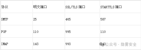

关于端口号
由于电子邮件存在的历史非常长,使用的端口号也经历了不少阶段,导致看起来有些混乱。最早大家都是明文传输,smtp使用25,imap使用143,还比较清楚。后来随着互联网的发展,大家意识到不能在网上裸奔了,加密很重要,于是诞生了smtps(465),imaps(993),这两个端口使用的是ssl协议。再后来ssl协议也被淘汰了,取而代之的是tls协议,配套开发了starttls协议,可以复用原来的明文端口,即可以先连接smtp的25端口,根据服务端是否支持starttls,再判断是否启用加密连接,相对更加灵活。同时,由于25端口被客户端广泛用于发送垃圾邮件,所以客户端(MUA)的starttls端口被定义成了587端口。再后来,大家又觉得其实端口不是重点,tls加密才是最重要的,所以现在的465和993都是同时支持ssl/tls的(ssl基本已不再使用),不管使用starttls还是普通tls,加密级别和安全性都是一样的。

常见邮件协议和端口样例
