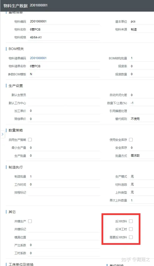

1-1、首先要维护【物料生产数据】的相关信息。
  • 反冲材料:当生产此产品时,其子件材料的领用方式为反冲。
  • 反冲工时:当生产此产品时,工时的采集方式为反冲。
  • 需要反冲材料:当此物料作为BOM子件时,材料的领用方式为反冲。
决定材料是否反冲的要求为BOM母件上设置了“反冲材料”且BOM子件上的物料设置了“需要反冲材料”。
物料生产数据-反冲设置

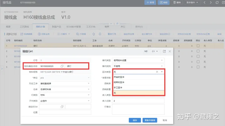

1-2、维护BOM相关信息
路径:BOM-物料计划-用料行编辑
  • 开始时回冲
  • 结束时回冲
  • 手工回冲
在生产制造时,利用回冲向导,回冲材料或回冲工时。
BOM-用料计划-回冲

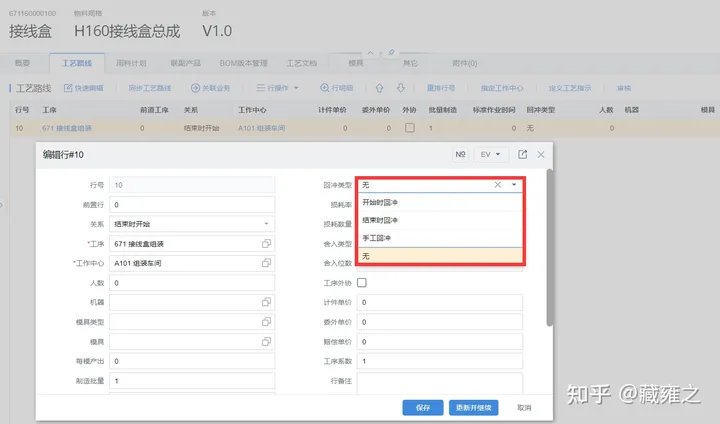

路径:BOM-工艺路线-行编辑
  • 开始时回冲
  • 结束时回冲
  • 手工回冲
如果工艺路线上设置了【回冲】,那么此工艺路线上所分配的物料都要反冲。
工艺路线-回冲

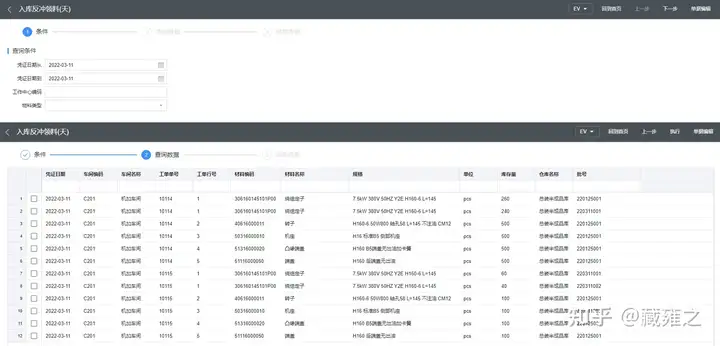

2、入库反冲领料(按天)自动生成逻辑
定义分配函数,按工单、工单用料和产品入库单次进行分配数量;
2-1入库反冲领料(按天)手动生成逻辑
定义批次分配函数,按工单用料和按每天产品入库单进行分配数量。生产领料单过账日期为产品入库单过账日期。
入库反冲领料(按天)

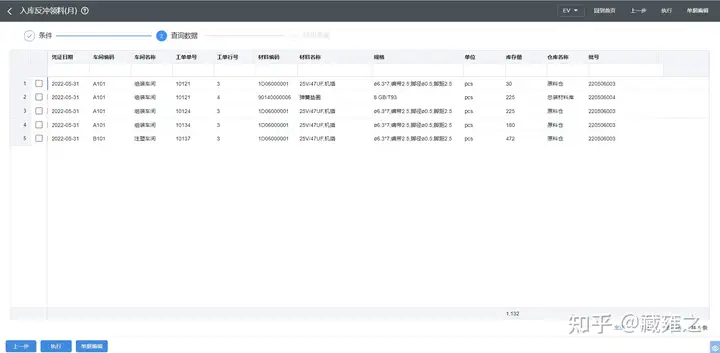

2-2入库反冲领料(按月)手动生成逻辑
定义批次分配函数,按工单用料和按产品入库单当月账期进行分配数量。生产领料单过账日期为产品入库单月账期最后一天。
入库反冲领料(按月)
