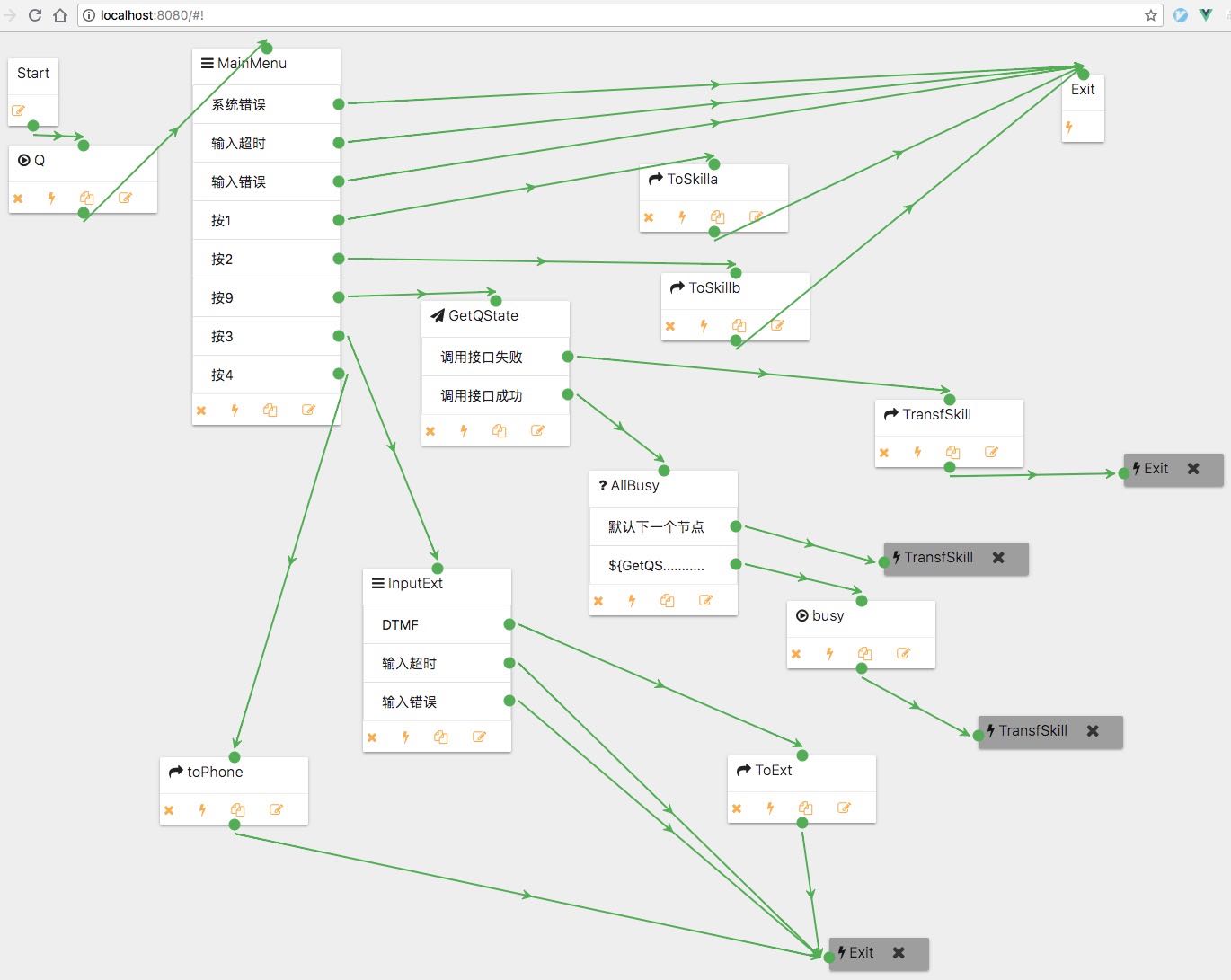

那么如果你应该使用它取决于你想用jsPlumb做什么。该框架适用于必须绘制图表的Web应用程序,例如类似于Visio的应用程序或工作流程设计器等。由于图表项目和连接的所有参数都是非常精细可控的,因此您可以绘制您可以想到的任何类型的图表的!

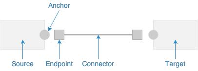

1.3. 基本概念#
  • Souce 源节点
  • Target 目标节点
  • Anchor 锚点
  • Endpoint 端点
  • Connector 连接

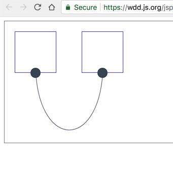

2.1. 连接两个节点#
demo: https://wdd.js.org/jsplumb-chinese-tutorial/demos/01.html
jsPlumb.ready方法和jquery的ready方法差不多的功能,jsPlumb.connect用于建立连线
<div id="diagramContainer">
<div id="item_left" class="item"></div>
<div id="item_right" class="item" style="margin-left:50px;"></div>
</div>
<script src="https://cdn.bootcss.com/jsPlumb/2.6.8/js/jsplumb.min.js"></script>
<script>
/* global jsPlumb */
jsPlumb.ready(function () {
jsPlumb.connect({
source: 'item_left',
target: 'item_right',
endpoint: 'Dot'
</script>

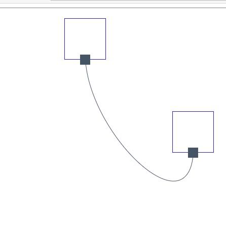

2.3. 连接的其他参数#
demo: https://wdd.js.org/jsplumb-chinese-tutorial/demos/03.html
可以通过connector去设置链接线的形状,如直线或者曲线之类的。anchor可以去设置锚点的位置。
jsplumb连线的样式有四种
  • Bezier: 贝塞尔曲线
  • Flowchart: 具有90度转折点的流程线
  • StateMachine: 状态机
  • Straight: 直线
<div id="item_right" class="item" style="left:150px;"></div>
</div>
<script>
jsPlumb.connect({
endpoint: 'Rectangle',
connector: ['Bezier'],
anchor: ['Left', 'Right']
jsPlumb.draggable('item_left')
jsPlumb.draggable('item_right')
</script>

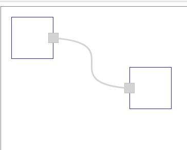

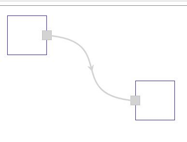

2.5. 给连接加上样式#
demo: https://wdd.js.org/jsplumb-chinese-tutorial/demos/05.html
例如给连线设置不同的颜色,设置不同的粗细之类的。
jsPlumb.connect({
  paintStyle: { stroke: 'lightgray', strokeWidth: 3 },
  endpointStyle: { fill: 'lightgray', outlineStroke: 'darkgray', outlineWidth: 2 }
}, common)

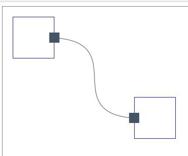

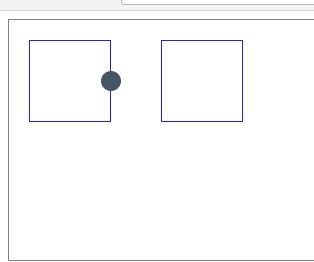

2.7. 增加一个端点#
demo: https://wdd.js.org/jsplumb-chinese-tutorial/demos/07.html
addEndpoint方法可以用来增加端点,具体使用请看
jsPlumb.addEndpoint('item_left', {
anchors: ['Right']

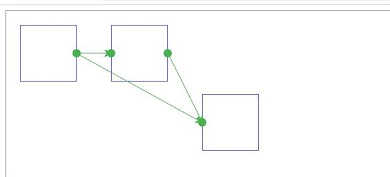

2.8. 拖动创建连接#
demo: https://wdd.js.org/jsplumb-chinese-tutorial/demos/08.html
如果你将isSourceisTarget设置成true,那么久可以用户在拖动时,自动创建链接。
代码高亮:
jsPlumb.setContainer('diagramContainer')
var common = {
isSource: true,
isTarget: true,
connector: ['Straight']
anchors: ['Right']
}, common)
jsPlumb.addEndpoint('item_right', {
anchor: 'Left'
}, common)
anchor: 'Right'
}, common)
一般来说拖动创建的链接,可以再次拖动,让链接断开。如果不想触发这种行为,可以设置。

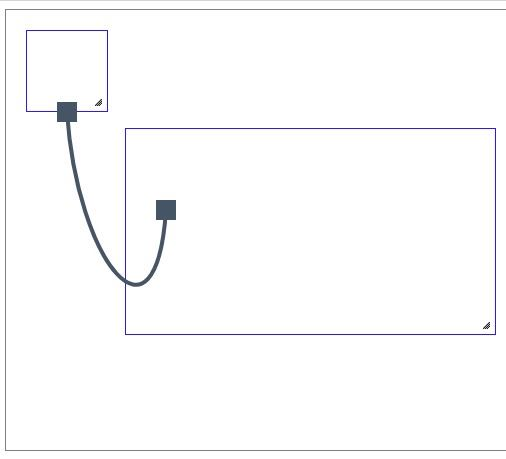

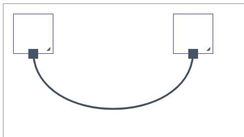

2.10. 节点改变尺寸#
demo: https://wdd.js.org/jsplumb-chinese-tutorial/demos/10.html
jsplumb实际上不支持改变节点大小,实际上只能通过jquery ui resizable 方法去改变。
</div>
<script src="https://code.jquery.com/jquery-1.11.3.js"></script>
<script src="https://code.jquery.com/ui/1.12.1/jquery-ui.js"></script>
<script src="./lib/jquery.jsplumb.js"></script>
<script>
/* global jsPlumb, $ */
$('.item').resizable({
resize: function (event, ui) {
jsPlumb.repaint(ui.helper)
jsPlumb.connect({
</script>

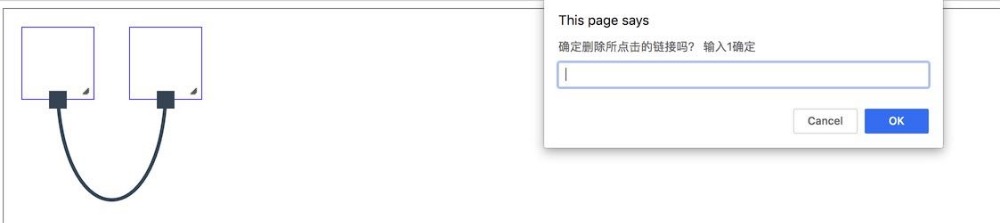

2.13. 给链接添加点击事件:点击删除连线#
demo: https://wdd.js.org/jsplumb-chinese-tutorial/demos/13.html
// 请单点击一下连接线,
jsPlumb.bind('click', function (conn, originalEvent) {
  if (window.prompt('确定删除所点击的连接吗? 输入1确定') === '1') {
    jsPlumb.detach(conn)

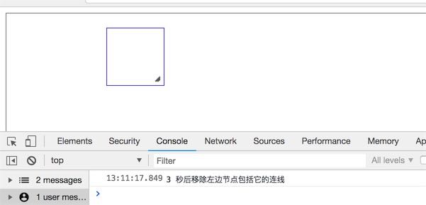

2.14. 删除节点,包括节点相关的连接#
demo: https://wdd.js.org/jsplumb-chinese-tutorial/demos/14.html
// nodeId为节点id, remove方法可以删除节点以及和节点相关的连线
console.log('3 秒后移除左边节点包括它的连线')
setTimeout(function () {
  jsPlumb.remove('item_left')
}, 3000)
注意remove方法有些情况下是无法删除干净连线的,详情

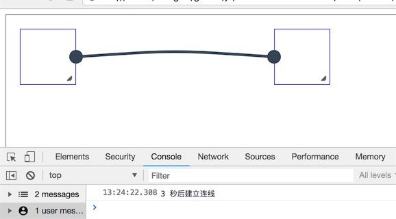

2.15. 通过编码连接endPoint#
demo: https://wdd.js.org/jsplumb-chinese-tutorial/demos/15.html
初始化数据后,给节点加上了endPoint, 如果想编码让endPoint链接上。需要在addEndpoint时,就给该断点加上一个uuid, 然后通过connect()方法,将两个断点链接上。建议使用node-uuid给每个断点都加上唯一的uuid, 这样以后链接就方便多了。
代码高亮:
  anchors: ['Right'],
  uuid: 'fromId'
  anchors: ['Left'],
  uuid: 'toId'
console.log('3 秒后建立连线')
  jsPlumb.connect({ uuids: ['fromId', 'toId'] })
}, 3000)

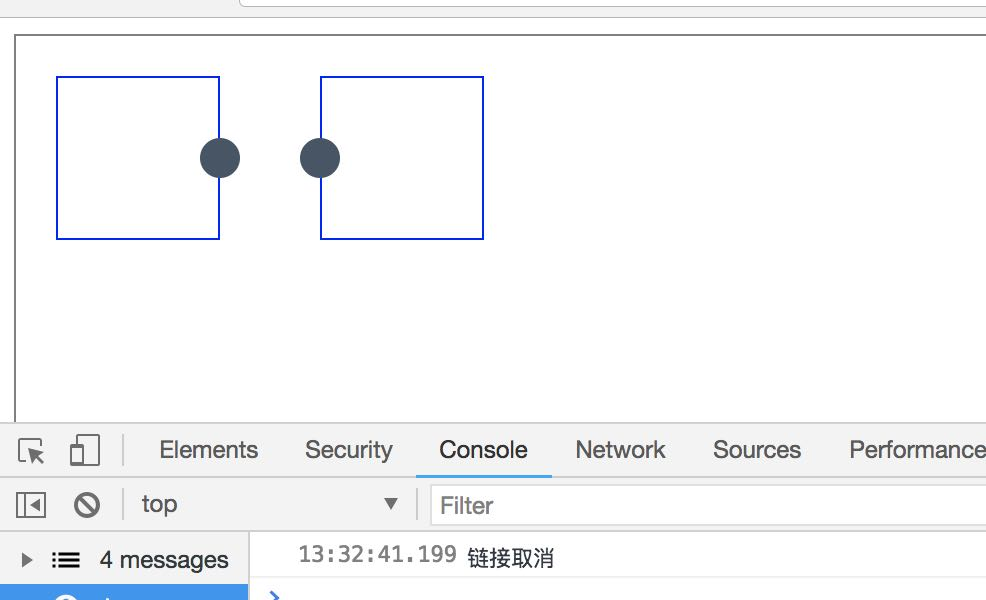

2.16. 连接前的检查,判断是否建立连接#
demo: https://wdd.js.org/jsplumb-chinese-tutorial/demos/16.html
有时候当用户从A端点链接到B端点时,需要做一些检查,如果不符合条件,就不让链接建立。
// 当连接建立前
jsPlumb.bind('beforeDrop', function (info) {
  var a = 10
  var b = 2
  if (a < b) {
    console.log('连接会自动建立')
    return true // 连接会自动建立
  } else {
    console.log('连接取消')
    return false // 连接不会建立,注意,必须是false

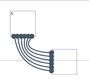

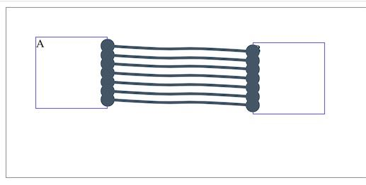

2.17. 一个端点如何拖拽出多条连线#
默认情况下,maxConnections的值是1,也就是一个端点最多只能拉出一条连线。
你也可以设置成其他值,例如5,表示最多可以有5条连线。
如果你想不限制连线的数量,那么可以将该值设置为-1
var common = {
  isSource: true,
  isTarget: true,
  connector: ['Straight'],
  maxConnections: -1
  anchors: ['Right']
}, common)

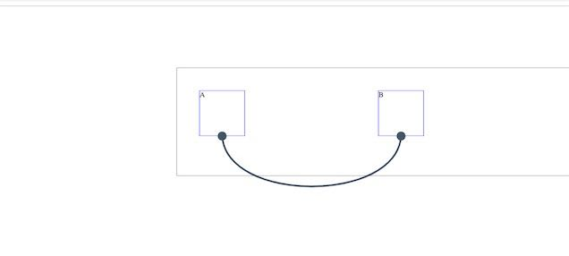

2.18. 整个节点作为source或者target#
demo: https://wdd.js.org/jsplumb-chinese-tutorial/demos/18.html
整个节点作为source或者target, 并且将锚点设置成Continuous,那么锚点就会随着节点的位置改变而改变自己的位置。
jsPlumb的锚点分为四类
  • Static 静态 固定位置的锚点
  • Dynamic jsPlumb自动选择合适的锚点,动态锚点
  • Perimeter 边缘锚点,会根据节点形状去改变位置
  • Continuous 根据节点位置,自动调整位置的锚点
详情:https://jsplumbtoolkit.com/community/doc/anchors.html
window.jsPlumb.ready(function () {
var jsPlumb = window.jsPlumb
jsPlumb.makeSource('A', {
endpoint:"Dot",
anchor: "Continuous"
jsPlumb.makeTarget('B', {
endpoint:"Dot",
jsPlumb.draggable('A')
jsPlumb.draggable('B')

3.1.4. connectionAborted 连接取消事件
connectionAborted(connection, originalEvent)

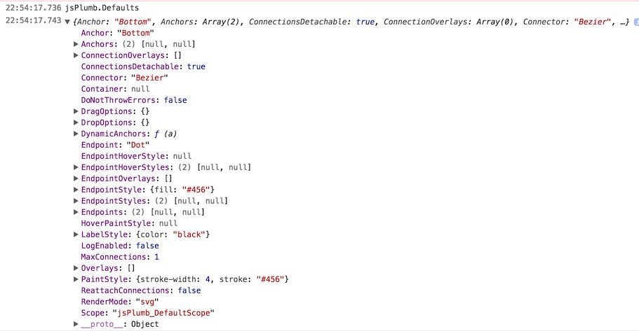

4. jsPlumb默认配置简介
参考地址: https://jsplumbtoolkit.com/community/doc/defaults.html
jsPlumb的配置项有很多,如果你不主动去设置,那么jsPlumb就使用默认的配置。
另外建议你不要修改默认的配置,而是使用自定义的方式。
另外一点要注意,如果你想修改默认配置,那么使用importDefaults方法,并且属性的首字母要大写。如果你用addEndpoint, 并使用类似maxConnections的属性,那么首字母要小写。
参见demo: https://wdd.js.org/jsplumb-chinese-tutorial/demos/17.html demo上需要你自己手动拖动创建链接。
var common = {
  isSource: true,
  isTarget: true,
  maxConnections: -1
  anchors: ['Right']
}, common)
Anchor : "BottomCenter",
Anchors : [ null, null ],
ConnectionsDetachable   : true,
ConnectionOverlays  : [],
Connector : "Bezier",
Container : null,
DoNotThrowErrors  : false,
DragOptions : { },
DropOptions : { },
Endpoint : "Dot",
Endpoints : [ null, null ],
EndpointOverlays : [ ],
EndpointStyle : { fill : "#456" },
EndpointStyles : [ null, null ],
EndpointHoverStyle : null,
EndpointHoverStyles : [ null, null ],
HoverPaintStyle : null,
LabelStyle : { color : "black" },
LogEnabled : false,
Overlays : [ ],
MaxConnections : 1,
PaintStyle : { strokeWidth : 8, stroke : "#456" },
ReattachConnections : false,
RenderMode : "svg",
Scope : "jsPlumb_DefaultScope"
你也可以从jsPlumb.Defaults对象中查看默认的配置。如果你想要更加个性化的设置连线,那么最好可以了解一下,它的默认设置有哪些,从而方便的来完成自己的设计需求。

5.4. 删除节点 jsPlumb.remove
var conn = jsPlumb.connect({source:"element1", target:"element2"});...jsPlumb.remove("element1");

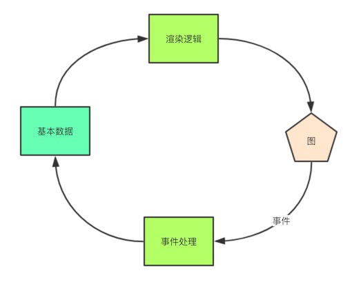

8. 视图与数据结构同步
首先,jsplumb并不维护你的数据结构。 你的数据结构你自己维护,如果页面发生改变,jsplumb会通过事件通知你。你通过事件去改变你的数据。
熟悉react或者vue的,会有点熟悉,这不就是单向数据流吗?
  1. 通过渲染逻辑将基本数据结构渲染成连线图
  2. 连线图发生改变,如发生连线之类的,jsplumb会通过事件告诉你
  3. 你需要处理jsplumb给你的事件,然后修改你的基本数据
  link: ''}, {
  link: ''}]
当你收到连接建立事件后,例如1连接到了2, 你需要修改这个数据结构。
  link: '2'}, {
  link: ''}]

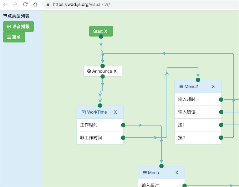

9. 有没有稍微复杂一点,带有拖放的栗子?
项目地址:https://github.com/wangduanduan/visual-ivr 在线demo: https://wdd.js.org/visual-ivr/
上图是基于jsplumb做的最基础的demo版本。
下图是是最近优化后的版本

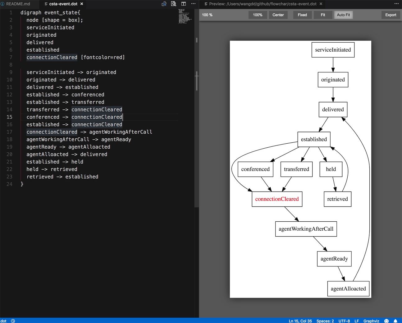

10.4. graphviz
https://www.graphviz.org/about/
中文有个基本的介绍文档写的不错,参考:https://casatwy.com/shi-yong-dotyu-yan-he-graphvizhui-tu-fan-yi.html
graphviz可以把你写的.dot文件渲染成一张图。
mac上首先要安装:brew install graphviz
然后如果你用vscode的话,vscode上又graphviz的扩展插件,可以预览你的dot文件。
总体来说,graphviz的功能十分强大,同时它也提供了其他语言的脚本api来方便绘图。总之,如果你不想通过拖拉拽来绘制一些流程图,又对图形布局不是很感兴趣的话,graphviz是一个免费而且效率高而且能装逼的工具

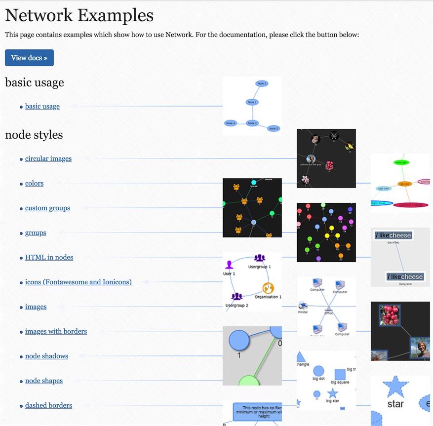

10.5. visjs
http://visjs.org/index.html
该项目看起来不错,github上将近有7000 star, 但是它的开发者似乎没时间维护该项目了,正在给该项目找下家。
