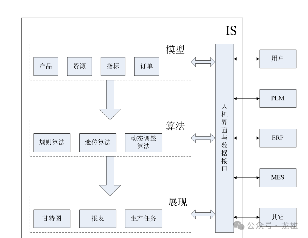

排程算法是用于解决生产排程问题的各种方法,它们帮助企业优化生产流程,减少成本,并提高效率。以下是一些常见的排程算法:
  1. 优先级规则算法:这类算法根据特定的优先级规则来安排任务,例如最早截止日期优先、最短加工时间优先、最重任务优先等。
  2. 临界比法(Critical Ratio Method, CRM):这种方法通过计算任务的剩余工作量和剩余时间的比率来确定任务的优先级,优先处理那些比率较高的任务。
  3. 最小松弛时间法(Least Slack Method, LSM):这种方法优先安排那些具有最小松弛时间的任务,即那些最接近其截止日期的任务。
  4. 遗传算法(Genetic Algorithms, GA):遗传算法是一种模拟自然选择过程的优化算法,通过迭代和选择过程来找到最优或近似最优的排程。
  5. 模拟退火算法(Simulated Annealing, SA):模拟退火是一种概率型优化算法,它通过模拟金属退火过程来寻找全局最优解。
  6. 禁忌搜索(Tabu Search):禁忌搜索是一种启发式搜索算法,它通过记录并避免重复搜索已访问的解来提高搜索效率。
  7. 线性规划(Linear Programming, LP):线性规划是一种数学方法,用于在一组线性不等式约束条件下,找到线性目标函数的最大值或最小值。
  8. 整数规划(Integer Programming, IP):整数规划是线性规划的一种,其中决策变量必须是整数,常用于排程问题中的资源分配。
  9. 动态规划(Dynamic Programming, DP):动态规划是一种解决多阶段决策问题的方法,通过将问题分解为子问题并解决它们来找到最优解。
  10. 图论算法:图论算法,如临界路径方法(Critical Path Method, CPM)和项目评估与审查技术(Program Evaluation and Review Technique, PERT),用于确定项目中的任务顺序和持续时间。
  11. 约束编程(Constraint Programming, CP):约束编程是一种通过定义变量之间的约束关系来寻找满足这些约束的解的方法。
  12. 混合整数线性规划(Mixed Integer Linear Programming, MILP):混合整数线性规划结合了整数规划和线性规划的特点,适用于需要同时考虑整数和连续变量的排程问题。
  13. 启发式算法:启发式算法是一种基于经验和直觉的快速算法,用于在可接受的时间内找到问题的可行解,尽管可能不是最优解。
每种算法都有其优缺点,适用于不同类型的排程问题。在实际应用中,可能需要根据具体问题的特点和要求选择或结合使用多种算法。
排程算法和排程规则是什么关系?
排程算法和排程规则是生产排程中的两个关键概念,它们之间存在密切的关系:
  1. 排程算法:排程算法是用于解决排程问题的计算方法。它们是数学模型和计算过程的结合,用于在给定的约束条件下寻找最优或可行的排程方案。排程算法可以是确定性的,如线性规划、整数规划等,也可以是启发式的,如遗传算法、模拟退火算法等。算法通常需要计算机程序来实现,并处理大量的数据和决策变量。
  2. 排程规则:排程规则是用于指导生产任务安排的一系列逻辑或决策标准。它们可以基于时间(如最早截止日期优先)、资源(如资源利用率最大化)、订单属性(如订单优先级)等。排程规则通常是排程算法中的一个组成部分,用于简化问题、提供决策依据或作为启发式算法的决策准则。
关系
  • 排程算法通常需要排程规则来指导如何安排任务。例如,在遗传算法中,排程规则可以作为染色体的编码方式或者作为遗传操作(如交叉、变异)的依据。
  • 排程规则可以视为排程算法的输入参数或约束条件。它们定义了排程问题的结构和目标,帮助算法确定搜索空间和优化方向。
  • 在某些情况下,排程规则本身可以非常简单,如“先到先服务”,但在复杂的生产环境中,可能需要复杂的排程算法来综合考虑多个排程规则,并找到满足所有规则的最佳或可行解。
  • 排程算法的有效性很大程度上取决于排程规则的合理性和准确性。如果规则不能很好地反映生产实际,即使算法本身很先进,也可能无法得到有效的排程结果。
总的来说,排程算法是解决问题的工具,而排程规则是这些工具运作的指导原则。两者相辅相成,共同确保生产排程的有效性和效率。

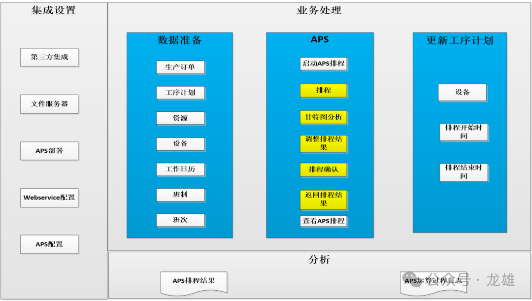

最后结合某ERP稍微提一下它的APS
此ERP标准产品已经与jobdispo、AX两款APS产品进行了集成。
Jobdispo:是兰光创新有限公司代理的德国FAUSER公司旗舰APS产品,是完全根据离散制造企业的需求而开发的一套图形化计划自动排产系统,广泛应用于全球的航空航天、国防工业、汽车制造、机床设备、工程机械、五金模具等行业。
AX:是安达发网络信息公司完全自主研发的APS产品,为企业实现精细化生产计划提供了最基础、最核心的保证,专注且精通于塑胶橡胶 、金属加工、机械装备、电子电器、电线电缆等5大行业
上一篇我们介绍过 Asprova 的排产功能,有兴趣具体了解的可以点击查看。
品鉴 Asprova APS
总结:APS 计划排产是在考虑制造模式的前提下,以有限能力、可变生产提前期来制作生产计划。可以对应需求量的变化、设备产能以及各种生产约束条件后,合理安排具体生产计划,在设定好规则(排序规则和排程算法)后,支持一键排产,通常还支持人工针对结果进行调整干预和插单评估等,当然在具体项目过程上,还需要按照本文最上面的实施方法论,先做好业务流程和各个系统范围边界和交互逻辑的规划。
