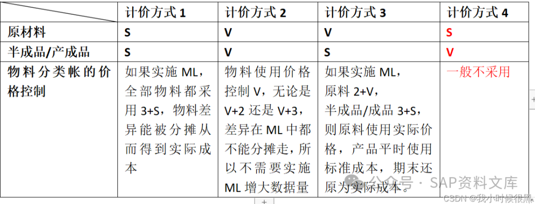

三、ERP物料计价方式表(不包括人工,机器折旧和一般生产管理费用计价):
