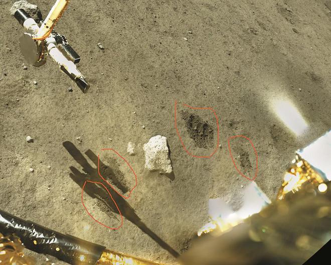

月背表取不是直接用铲子铲,而是要经过拍照、重建三维地形、生成机械臂运动策略等一系列的智能操作。例如,负责挖土的机械臂有4个自由发挥的空间,选定区域后,它会在面积约七八平方米的范围内完成铲土。最后,采样机构要把钻取和表取的月壤分类打包。

为了能"钻得动",研制团队通过对比多种设计方案,"百里挑一"确定了钻头、取芯机构以及相应构型。例如,钻头被设计为多个切削面,具备高硬度岩石钻进能力,针对不同颗粒度月壤具备切削、拨、挤、排等能力,在实现高效取芯的同时具有良好的层序保持特性。这些钻头功率高达1000瓦,不仅具备对八级硬度岩石的钻孔能力,还配有反复捶打装置和冲击能力,能一边松动月表深层土壤、一边向深层钻取。这些采样机构还能一边钻土、一边打包,像做香肠一样,把钻取的月壤有层次地自动裹进打包袋里。
为了保证"封得住",获取的样品在提芯过程中不发生掉落,封口器采用了扭转密闭式结构,并进行大应变材料设计,实现了简单可靠的封口——哪怕长时间处于大变形承载状态也不会发生应力松弛现象。针对采集的月壤样品具有可变形特征,研究人员还专门设计了特殊的提芯拉绳,确保取芯软袋具有确定的几何形状,方便了样品传送和转移。

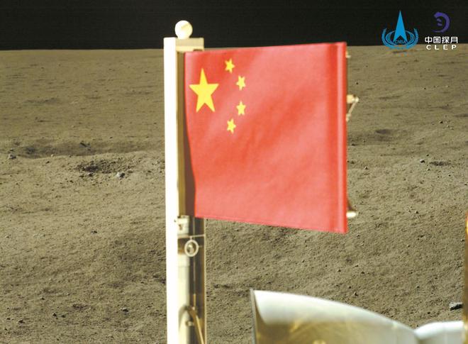

表取完成后,嫦娥六号着陆器携带的五星红旗在月球背面成功展开,这是我国首次在月球背面独立动态展示国旗。这面国旗采用新型复合材料和特殊工艺,其中旗面是由玄武岩熔融拉丝技术制作而成,具有更强的耐腐蚀性、耐高温和耐低温等优异性能。

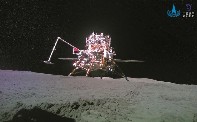

6月4日,嫦娥六号携带的"移动相机"自主移动并成功拍摄、回传了着陆器和上升器合影。该"移动相机"是由中国空间技术研究院研制的月面自主智能微小机器人,质量为5公斤,可在月表自主智能移动。
在嫦娥六号奔月和落月过程中,这台小机器人一直被悬挂在着陆器的侧板外。嫦娥六号完成月背采样后,这台小机器人自主分离到月球表面、自主移动到合适的拍摄位置、自主选择拍摄角度、自主构图,并进行成像位置的智能优化,最终拍摄了这幅着陆器上升器组合体在月球背面的第三视角真实图像。
嫦娥六号着陆器和上升器在月背合影
