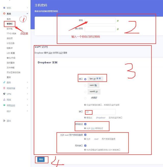

首先我们登录OPENERT路由器的后台,在 系统 管理权里 设置下密码 和其他的参数 就按照图片这样 基本上都不要改了 。

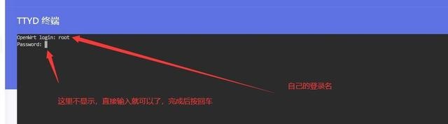

下面我们就进入TTYD终端(在系统的菜单里) ,输入登录账号 和密码(密码这里不显示直接输入正确的就可以了) ,下面以我的为例 出现 OpenWrt login: 输入root(就是你的登录名称,我的是这个默认的 我没有改)

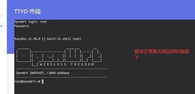

输入完成就出现这样的画面了

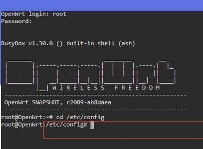

然后我们在个命令行输入 cd /etc/config 出现如图

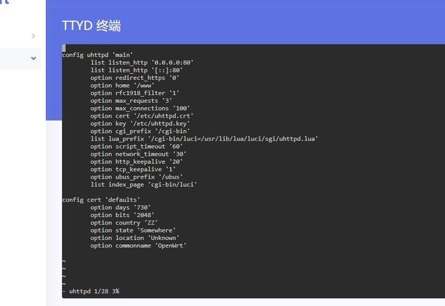

接着输入vi uhttpd 出现如图所示

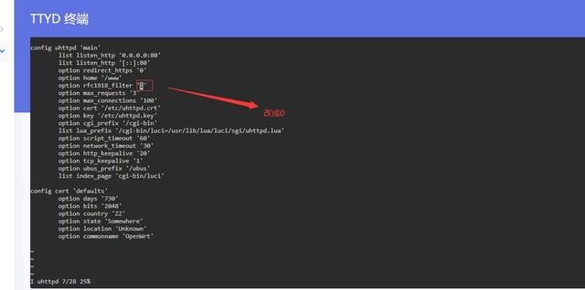

然后按下键盘上面的ESC键 i键(这样就可以处于编辑状态了),接着用键盘上面的上下左右键,帮光标移到option rfc1918_filter 1这里 接着帮这里1改成0
然后改好之后 按键盘上面的ESC键,接着输入 :wq回车确认出现下面这样的就搞定了,退出这个提示那个是否离开啥的不要管了,等一会重新启动下路由器就可以了
然后在测试下那个烦人的错误就可以了。
