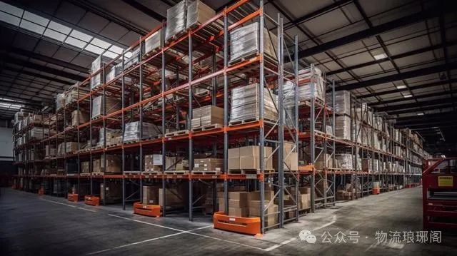

1、合理的仓库布局及作业环境
(1) 仓库最好选择在主导风向上风或侧风方向,选址时要避开风口,不能靠近易燃易爆场所。
(2) 仓库建筑物的耐火等级、层数及面积应符合相关规范要求,地面应坚固并能承受储存物品的裁荷要求。
(3)仓库与其他建筑物、厂区道路、铁路等的安全间距应符合规范要求。
(4) 工作场所应保持整洁,且储存区域地面应平坦,没有积水和积油,孔洞口、基坑等临边要设置防护设施。
(5) 仓库应按照国家相关防雷设计、安装规范的规定设置防雷装置,并定期检测。
(6) 货架的每个结合处必须坚固,并且在使用过程中防超高、超宽、超载、防撞击,防“头重脚轻”。

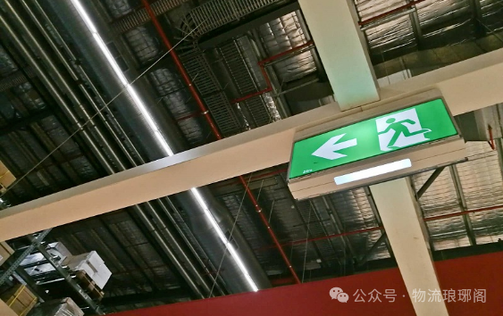

(7) 作业现场的设备设施应布局合理,且安全防护装置齐全、有效,符合相关安全卫生规程的要求。消防通道和疏散通道畅通,应急指示和照明完好。

(1)仓库内应按照国家有关消防技术规范设置和配备消防设施和器材。配备充足数量且定期检修的消防设施,如灭火器、消防栓、烟雾报警器等。
(2)仓库应设置醒目的防火标志,严禁抽烟以及使用明火,禁止出入仓库人员携带任何火种。
(3)员工需要接受专业的消防知识培训,掌握基本的灭火技能和逃生方法。
(4)仓库内部的电气设备和线路要定期检查,避免老化、短路等问题引发火灾。
(5)存放易燃易爆物品的仓库,还需设置专门的防火隔离区,并限制无关人员进入。
(6)仓库周边环境也需保持消防通道的畅通,以便在紧急情况下消防车能够迅速到达展开救援。
(7) 定期进行消防演习,加强员工的消防安全意识和应急处理能力。
