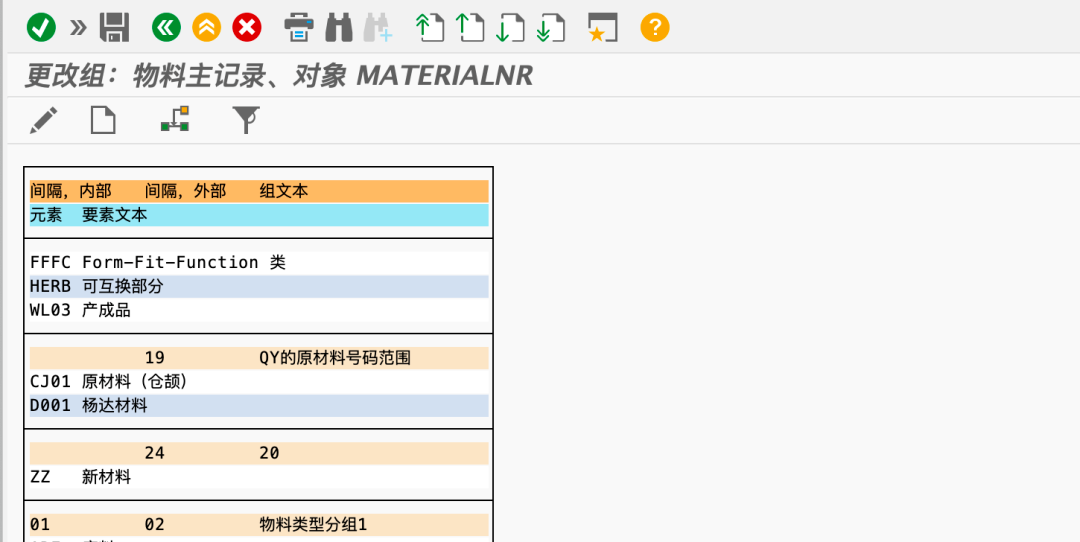

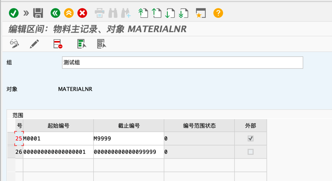

2、维护编码规则组,分为外部编码起止号段与内部编码起止号段。
3、分配编码组到物料类型,代表此物料类型下的物料在此规则下执行编码生成规则。

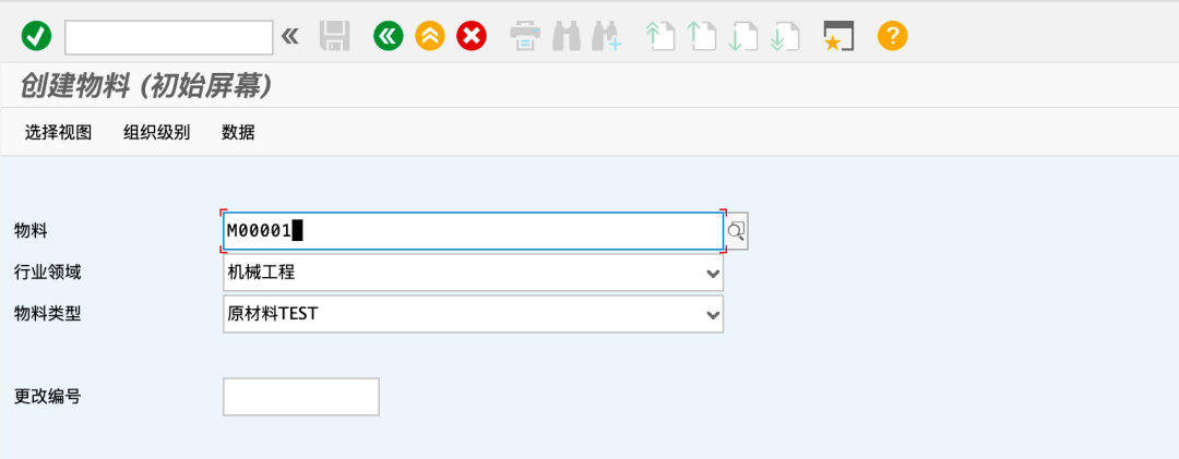

4、创建物料主数据按规则执行,内部编码自动生成,外部编码手工录入,但需校验对应编码规则。

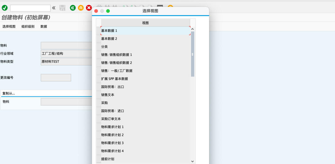

对于SAP物料主数据管理,主要分为物料基本信息视图、销售视图、采购视图、财务视图、物料需求计划视图等等,每一个视图下又包含各组信息字段。

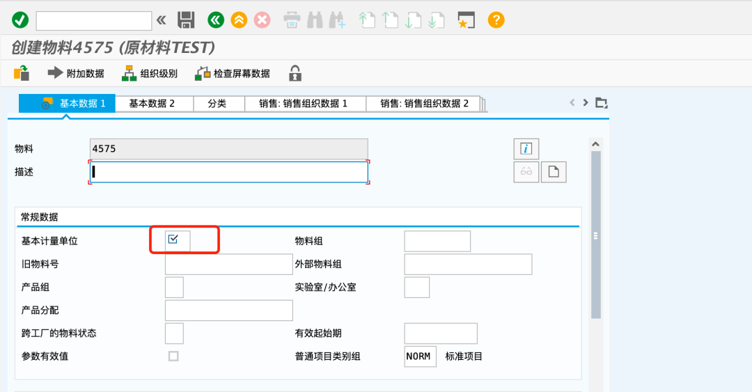

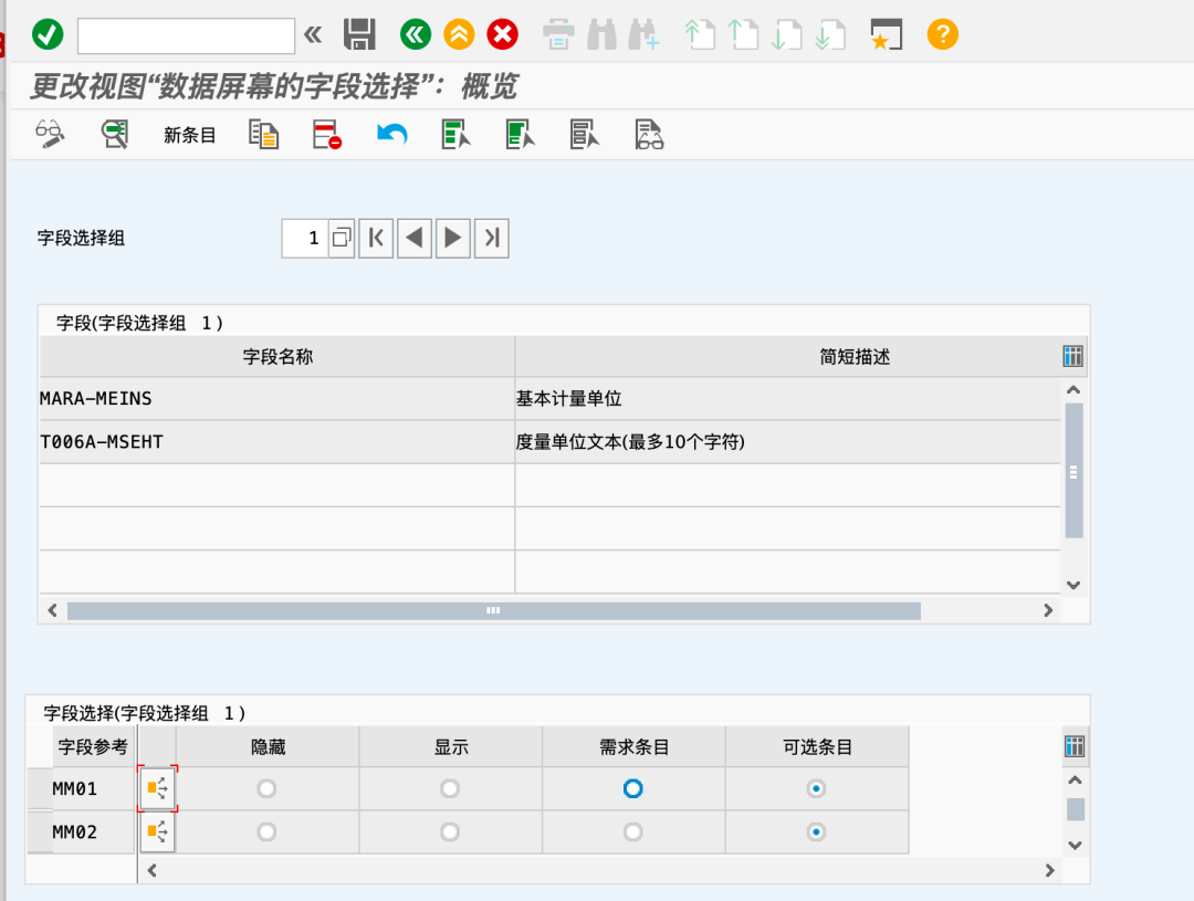

整个物料字段控制分为四个控制方式,隐藏、显示、必填、可选。顾名思义,隐藏就是对用户不可见,必填与可选则表示是否必填字段,必填字段一般有对应标识,见下图。

下面来拆解一下配置步骤:

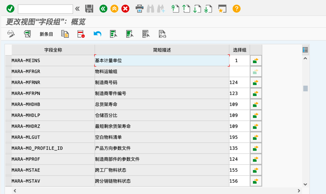

1、确定对应设置字段名以及所在分组,系统配置直接控制整个组字段,可能存在一个组一个字段或者一个组多个字段。
2、配置对应字段组在各维度下的展示规则,可选条目:隐藏、显示、需求条目(必填)、可选条目(可选)。
在上述配置下,对应物料主数据在维护或者查询时就会按照规则执行,对自定义字段进行隐藏、显示、必填、可选控制。
