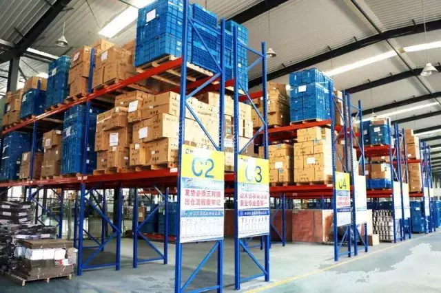

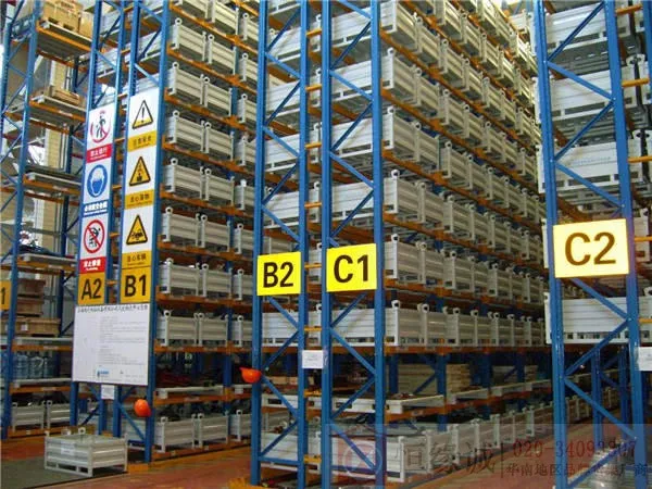

一般是,将仓库首先划分储位区,并进行合理的编号,一般用大写字母或数字来表示,比如A区,或1区;对每个储位区,要进行次一级的编号,例如AA区,或者是101区;如果属于高层货架式仓储,还要进一步的编号,例如,AA01货位,或者是10101货位,还要保留合理的通道,并对通道进行编号。
