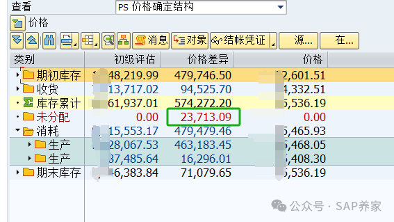

实际项目中,月结后出现未分摊差异,如下图:
那么这个问题该则怎么处理呢?
 首先我们分析一下差异:
消耗:479479.46
 库存: 71079.65
未分配: 23713.09
 那么:  479479.46   + 71079.65   + 23713.09  =  574,272.2
刚好和库存累计那行 574272.2  相同,差异整体分布我们心中有数了。

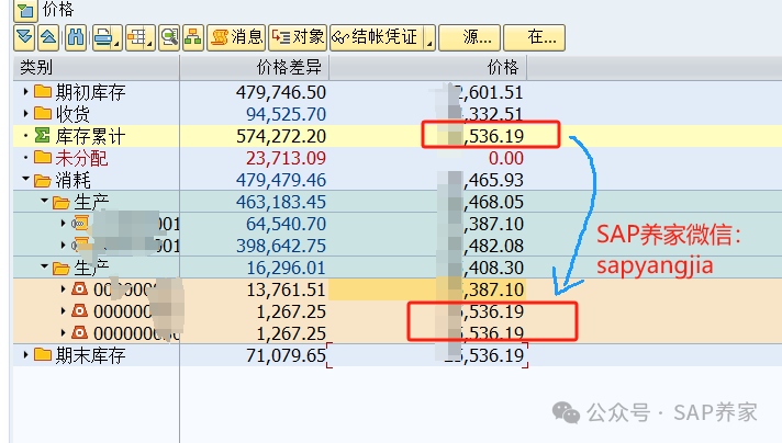

我们进一步分析:

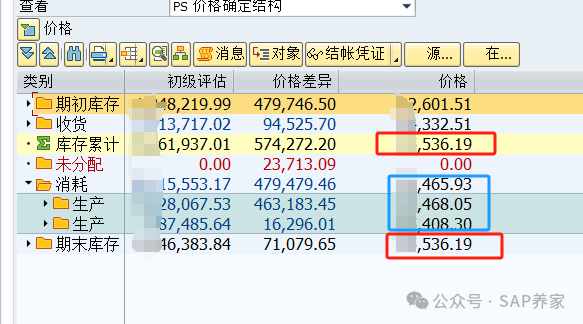

我们认真观察上面的价格(单价):
库存累计价格 =  期末库存价格,说明期末库存分到的差异是正确的,
消耗分别是 465.93、468.05、405.30 ,肯定都不正确。
我们继续展开:
我们继续对消耗异常往下展开。
关键点:消耗下面的单价,一部分是OK的,一部分是NG的。
通过这个点,我们可以在大量数据中,找到出问题的点,进一步排查。
