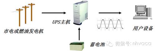

UPS的基本原理
后备式UPS运行原理
有市电时,市电通过开关后直接供给负载,逆变器不工作;另外,市电通过充电器给电池充电。
停电后,启动逆变器,把电池储存的能量通过逆变器和开关供给负载。
功率等级0.25-2KVA左右

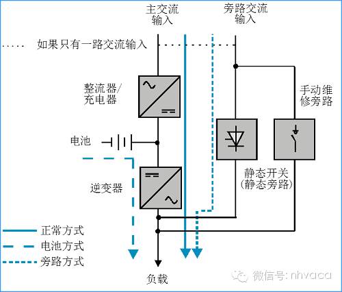

在线式UPS运行原理
不管电网电压是否正常,负载所用的交流电压都要经过逆变电路,即逆变电路始终处于工作状态。
功率等级0.7-1500KVA左右

一个完备的UPS供电系统,是由前端配电(市电,发电机,配电柜),UPS主机、电池、后端配电组成,附加后台监控或网络监控软/硬件等单元。

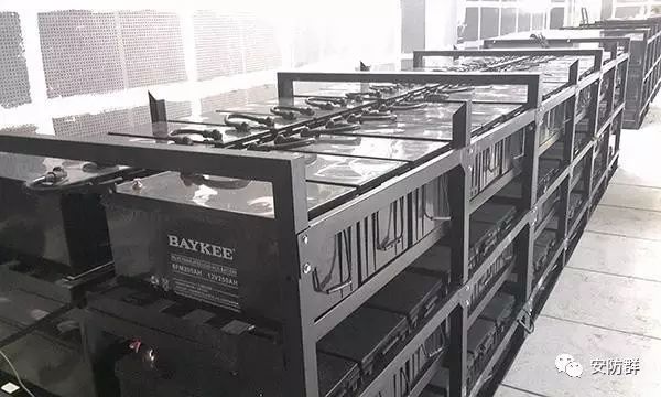

UPS -电池:电池管理
充电保护(过压及过流充电保护,温度补偿)
放电保护(关机截止电压设定及调整,自动脱扣)
电池智能化管理(检测和报警)
后备时间计算和显示:额定负载后备时间T
75%额定负载1.6T; 50%额定负载2.5T; 33%额定负载4T
充电能力及充电时间:10%~25%额达容量充电能力
充电时间计算:T=AH/I充电×(充电效率80% )
