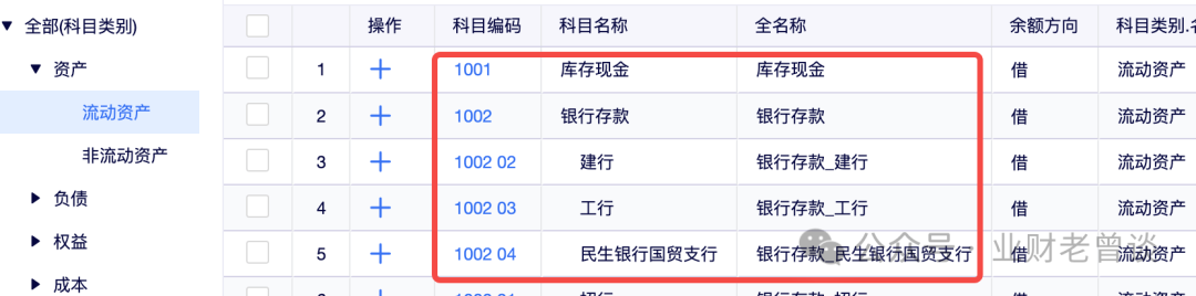

会计科目是业务事项按会计准则要求的一种归纳或分类,是在会计要素基础上的一种细分,包括科目编码和科目名称;在高级的ERP中,科目名称支持多种语言,可灵活切换,如中文、英语、维吾尔语等。
会计科目的内容反映科目之间的横向联系,会计科目的级次(层级)是以会计科目编码为载体,反映科目内部的纵向关系。比如1002是“银行存款”科目,100201 “工行”是银行存款下的明细(二级)科目,全称为“银行存款_工行”,他俩为父子关系。

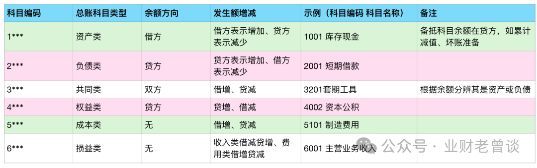

一级科目编码一般为4位,也有3位,第一位为账户性质,就好像我们名字的姓一样,是一种分类,表示其是属于资产类还是负债类,开头1是资产、2是负债、3是共同类、4为权益类、5为成本类、6为损益类。

 a422式,科目编码级次为4-2-2-2:即除一级科目由四位数字组成外,其他各级的编码均为两位数字,科目全称用下划线将多级连接起来,如100102 银行存款_建行。这种设置清晰、一目了然。

以最新会计准则为例,总账科目主要有以下几种:

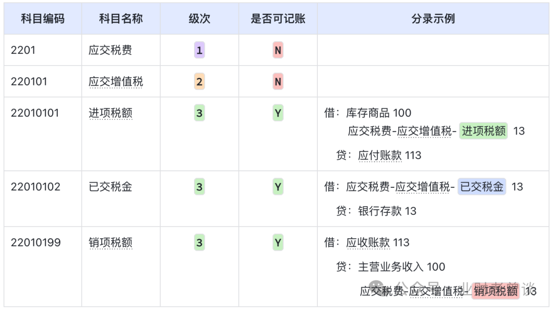

一级以下的科目为明细类科目,只需满足会计要素在交易层面最细的分类要求,即每笔会计凭证上出现的最细的科目,可以由企业自行设置。明细科目只允许末级科目可以在分录中记账,中间的科目仅做分类、汇总使用,如下图:

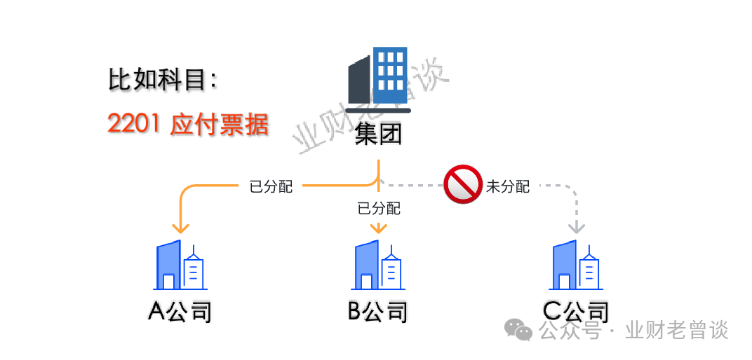

对于集团下多公司主体时,一般每个主体会单独设立账套。每个账套的会计科目,无论编码还是名称,均要求三“统一”:统一创建、统一分配、统一回收
2、科目管理规则与职责要求
科目管理,应由专人审核专人在集团层面创建,再分配给所需的账套;三级及以上科目禁止从各主体账套自行创建。同时负责审核科目的岗位应是中、高阶财务岗,具有全局视角与管理会计思维。

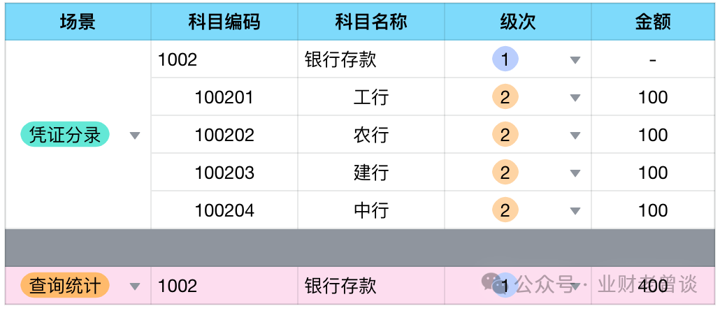

实务中,核算是用明细科目还核算维度,考验其财务经验与产品功底。比如“银行存款”一级科目,共有4个明细:工行、建行、中行、农行,各有100元,用明细科目如下:

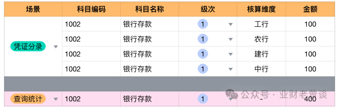

如果以核算维度记账,则是下图这样的,带核算维度的一级科目竟然有多笔:

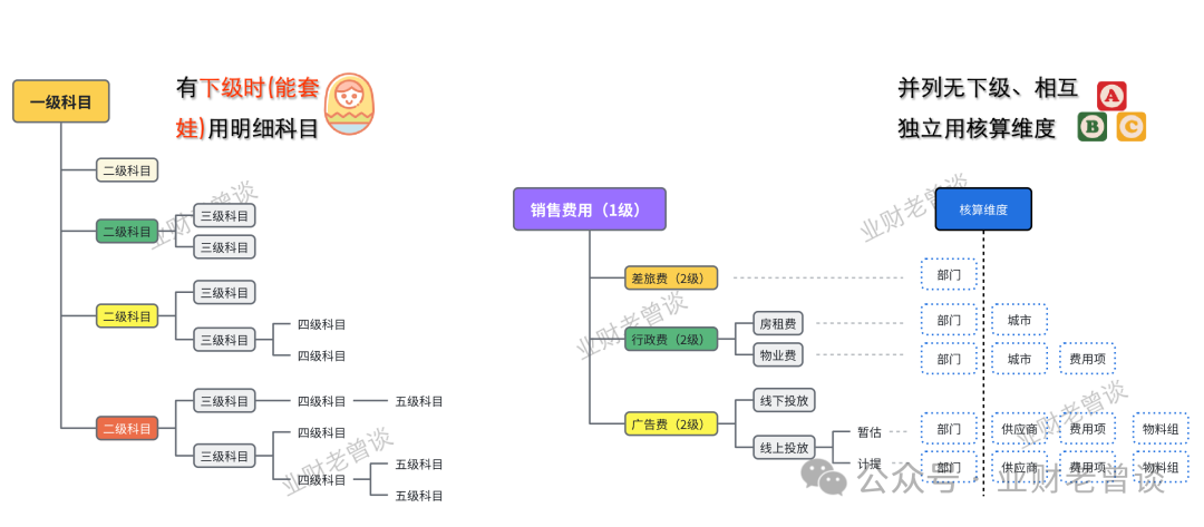

由上看出,用明细科目更清爽、明白、易统计。那何时用明细科目、什么场景用核算维度呢?老曾总结几点:
  1. 要素法:核算对象属于会计要素的,则设立明细科目,否则用核算维度;比如:电话费,属于费用,会计要素之一,应用明细科目核算;而“供应商”、“部门”,与会计要素无关,属于业务属性的一种表现,可用核算维度表示。这种分类需要扎实的会计专业知识,熟悉业务。
  2. 套娃法(推荐):类别如果可能有子类、孙类时,那应使用明细科目,这样能完美体现父、子、孙这种层级关系,比如【应交税费】,下面有【应交增值税】、【应交消费税】、【应交所得税】等子类,【应交增值税】下面还有【进项税】、【销项税】、【进项税转出】等孙类;如果场景只是一层同级关系,且不会向下衍生子、孙关系时,则用核算维度。比如供应商,所有供应商都是一类,不会有子供应商了。
   c.枚举法:比较适合维度的有以下几个经典场景,如部门、项目、地区、产品线、供应商、客户、费用类型、员工等;

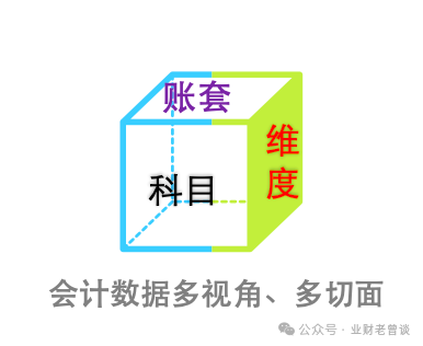

会计科目到底设几级合适?如果能做到在深入理解公司业务模式后用系统性思维搭建会计主数据结构(会计主数据结构=账套+会计科目+核算维度),会计科目设2-3级就够了。级次设得多,通常都是因为没全面或没及时理解公司业务模式,或者没有统筹思维,想到哪加到哪。
另外,明细科目的层级与核算维度的取舍会随着企业发展、管理的精细化而演进,并不是一成不变的。按上述几点要求基本能比较好的判断是用明细科目还是核算维度。

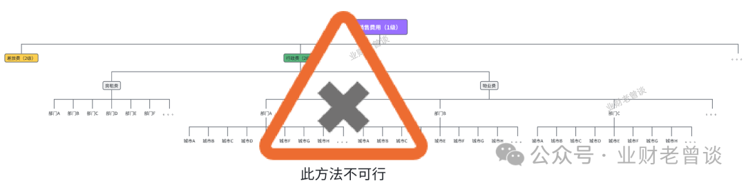

如果硬把核算维度设成子级科目,就意味着它只能有一个上级科目,如果想挂多个科目,就要在每个科目下都设一个相同的子级科目,本来科目与核算维度是加的关系,这样反而变成乘的关系!比如部门这个核算维度如果设成会计科目,假设一共10个部门,管理费用有5个二级科目,就会变成每个二级科目下都要设10个三级科目。于是,管理费用下就有5 x 10共50个三级科目,想想科目表得有多长!如果是多个核算维度,那更没法玩,想想就恐怖!

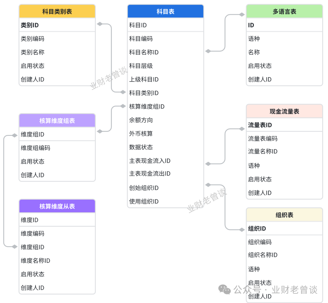

  1. 会计科目在系统实现层面上,由一张主表+多张关联表实现,主表为科目表,关联表有科目类别表、核算维度(组)表、现金流量表等。
  2. 具体结构设计如下图:
