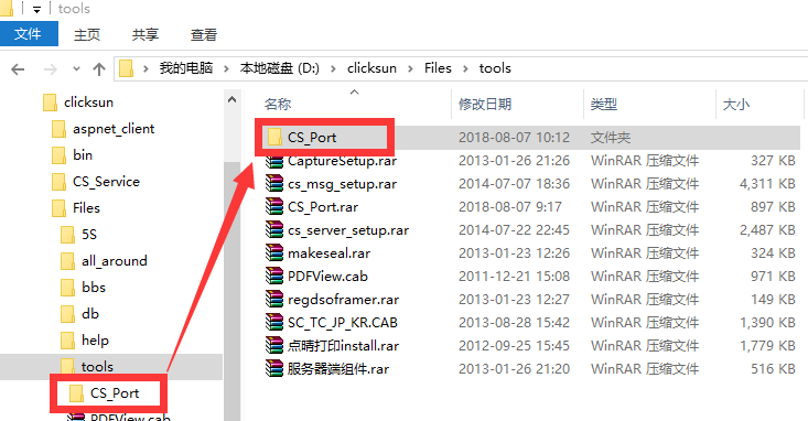

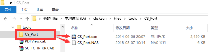

:点晴内网通后台服务程序CS_Port一直在弹出错误窗口,外网网络也总是断线,必须断开进程重新启动才可以,如何解决?
出现这个错误提示,一般是没有将点晴内网通后台服务程序CS_Port.exe严格按照教程指引放在指定位置造成的,此程序必须放在点晴MIS系统安装目录:“D:\ClickSun\Files\tools\CS_Port”下面,不能放在其他目录,如果放在其他目录,会被点晴MIS系统后台服务程序或Windows系统安全程序视为危险程序而予以阻止运行。
