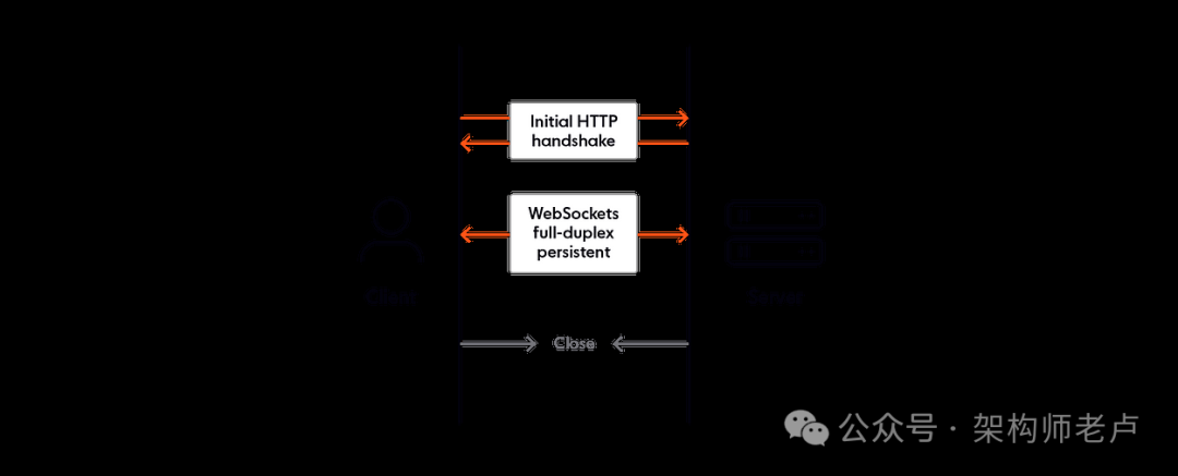

WebSockets 浏览器
WebSocket 是一种实时技术,它通过持久的单套接字连接在客户端和服务器之间实现双向、全双工通信。WebSocket 连接根据需要保持活动状态,允许服务器和客户端以最小的开销随意发送数据。
WebSocket API 是一个编程接口,用于创建 WebSocket 连接并管理 Web 应用程序中客户端和服务器之间的数据交换。它为开发人员提供了一种在其应用程序中使用 WebSocket 协议的简单标准化方法。
如今,几乎所有现代浏览器都支持 WebSocket API。此外,还有大量框架和库(包括开源和商业解决方案)实现 WebSocket API。

建立 WebSocket 连接的过程称为开始握手,包括客户端和服务器之间的 HTTP 请求/响应交换。成功打开握手后,客户端和服务器可以通过持久 WebSocket 连接交换消息(帧)。WebSocket 消息可能包含字符串(纯文本)或二进制数据。一旦持久 WebSocket 连接达到其目的,就可以终止它;客户端和服务器都可以通过发送 close 消息来启动结束握手。
WebSocket 优势
  • WebSockets 保持唯一的连接打开,同时消除了长轮询引起的延迟问题。
  • 支持全双工异步消息传递,以便客户端和服务器都可以独立地将消息流式传输到彼此。
  • WebSockets 通常不使用 ,因此,不会在每个服务器请求上发送标头。这反过来又减小了数据有效负载的大小。XMLHttpRequest
  • WebSockets 无需任何重新配置即可通过大多数防火墙,并且具有基于源的安全模型。
