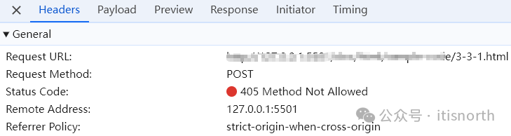

之前的登录示例里,在点击登录之前,打开浏览器的开发者工具,在点击登录之后,能看到如下信息:
由于目前并没有后端处理代码,所以看到的不是 200 的 HTTP 状态码。
