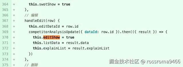

不要让用户等待
由用户触发的交互操作,应立即给予响应。立即响应不等于立即呈现数据,有些异步操作,无法立即呈现数据给用户,但应马上给予loading提示,告知用户数据正在处理中。
下面的代码中,用户点击编辑按钮时,会先发起一个异步请求,拿到数据结果后再显示弹窗。这个短暂且没有任何提示的等待,会让用户认为是程序卡顿,体验不畅,间接诱导用户重复点击按钮。
正确的做法应该是先展示弹窗,再去请求数据。
