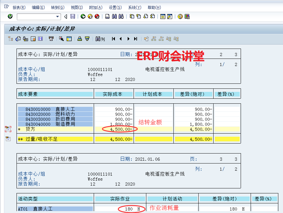

报工,即输入生产工单消耗的作业工时,是生产订单生命周期的重要环节,一般由生产部门录入。从CO的角度,报工和成本密切相关,如果订单忘记报工,则成本核算不准确。在传统财务核算下,成本结转是月底结账的事情,而在SAP中,成本是实时结转的。订单报工时,系统自动从生产成本中心结转成本到订单,结转金额等于作业工时(报工时录入)乘以作业单价。S_ALR_87013611查看生产成本中心费用如下,
可以发现订单余额为2,500.00,成本中心作业消耗量为180,结转成本为4,500.00。

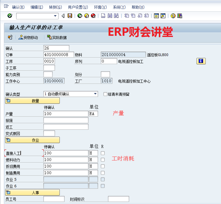

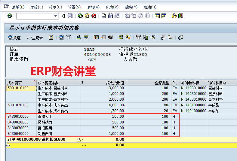

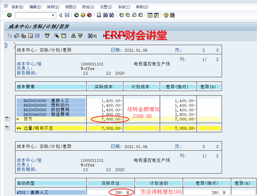

接下来CO11N对订单4010000008进行报工。报工完成后,KOB1再次查看订单成本明细如下。订单4010000008增加了2500.00制造成本,分别为直接人工、燃料动力、折旧费用和制造费用,与报工时确认的作业相对应。S_ALR_87013611再次查看生产成本中心费用如下,可以发现,生产成本中心的作业消耗量增加了100,结转金额增加了2,500.00。相当于报工的同时,CO自动从成本中心结转成本到生产订单,金额为报工量乘以作业单价。事实上,订单成本是一个动态变化的过程,随着业务的发生而实时更新。例如,生产投料后,成品入库后,报工后,KOB1查看到的数据都不一样。如果能够把工单流程走一遍,观察每一步对成本的影响,有利于掌握SAP的成本核算。
