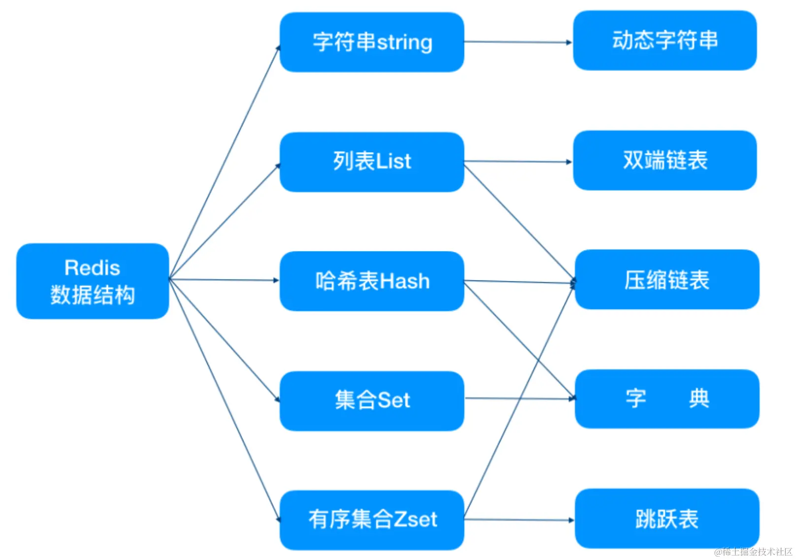

高效的内存数据结构
Redis作为一个内存数据库系统,提供了丰富且高效的内存数据结构,包括字符串(String)、列表(List)、集合(Set)、有序集合(Sorted Set)、哈希(Hash)等。这些数据结构不仅具有简单易用的特点,还能够在内存中高效地存储和操作数据,为Redis的快速性能提供了坚实的基础。

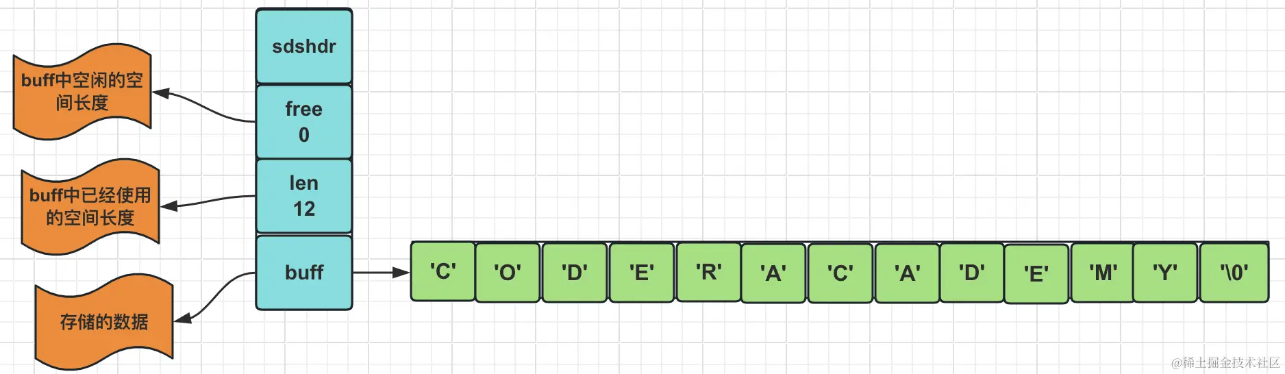

动态字符串
动态字符串是一种能够动态扩展长度的字符串实现方式。在许多编程语言和数据结构中都有类似的实现,如C语言中的动态数组(dynamic array)。而SDS是Redis中的一种简单动态字符串结构,它是一种动态大小的字节数组,用于存储和操作字符串数据。SDS是Redis内部数据结构的基础,也是字符串数据结构的底层实现。它的结构如下:
 * redis中保存字符串对象的结构
struct sdshdr {
    //用于记录buf数组中使用的字节的数目,和SDS存储的字符串的长度相等
    int len;
    //用于记录buf数组中没有使用的字节的数目
    int free;
    //字节数组,用于储存字符串
    char buf[]; //buf的大小等于len+free+1,其中多余的1个字节是用来存储’\0’的

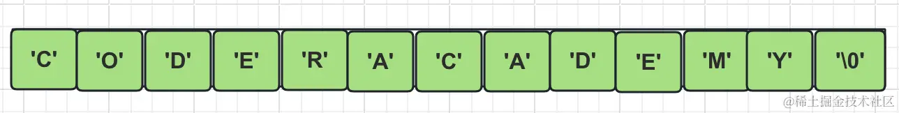

C语言中传统字符串是使用长度为N+1的字符数组来表示长度为 的字符串,并且字符串数组的最后一个元素总是空字符'\0'
如果我们想要获取上述CODERACADEMY的长度,我们需要从头开始遍历,直到遇到 '\0' 为止。
而Redis的SDS的数据结构使用一个len字段记录当前字符串的长度,使用free表示空闲的长度。想要获取长度只需要获取len字段即可。
我们可以看出C语言获取字符串长度的时间复杂度为O(N),而SDS获取字符串长度的时间复杂度为O(1)。除此之外,SDS相对于C语言字符串还有如下区别:

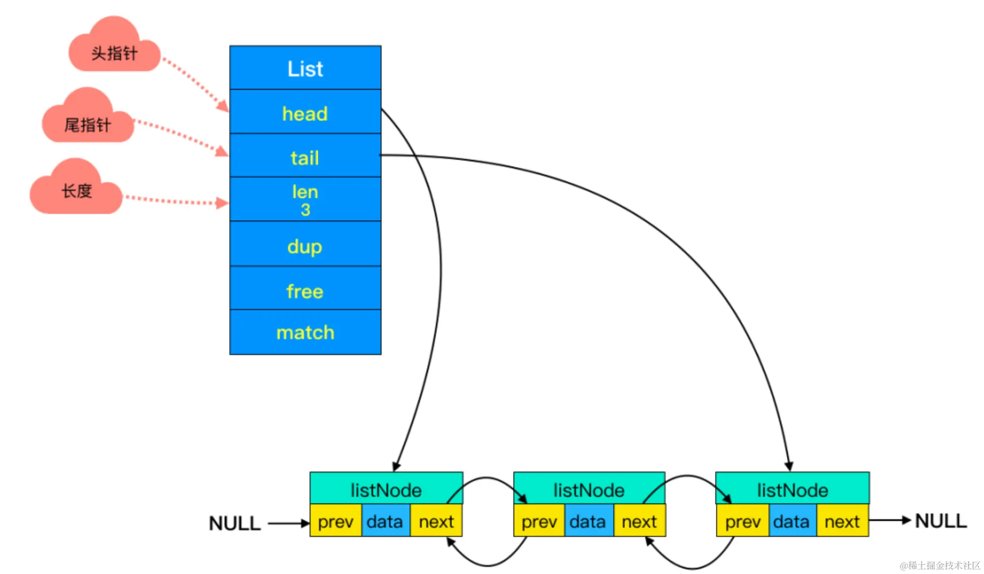

双端链表
Redis中的双端链表是一种经过优化的数据结构,用于存储有序的元素集合。它具有双向链接的特性,每个节点都包含指向前一个节点和后一个节点的指针。
双端链表中的节点是链表的基本构建单元,它存储了链表中的数据元素以及指向前一个节点和后一个节点的指针。在Redis中,双端链表节点的定义通常如下:
typedef struct listNode {
    struct listNode *prev;  // 指向前一个节点的指针
    struct listNode *next;  // 指向后一个节点的指针
    void *value;            // 存储的数据元素
} listNode;
双端链表中的节点包含了以下几个关键属性:
  1. prev指针prev指针是指向前一个节点的指针,它指向链表中当前节点的前一个节点。如果当前节点是链表的头节点,则prev指针为NULL。通过prev指针,可以在双端链表中方便地向前遍历节点。
  2. next指针next指针是指向后一个节点的指针,它指向链表中当前节点的后一个节点。如果当前节点是链表的尾节点,则next指针为NULL。通过next指针,可以在双端链表中方便地向后遍历节点。
  3. value数据域value数据域用于存储链表节点所包含的数据元素。这个数据元素可以是任意类型的数据,因此在Redis中的双端链表中,通常使用void *类型来表示。这种设计使得双端链表可以存储任意类型的数据元素。
通过这些属性,双端链表节点构成了链表的基本组成部分,它们通过prevnext指针连接在一起,形成了双向链接的链表结构。
对于链表中描述链表整体属性的元数据,它的结构如下:
typedef struct list {
    listNode *head;  // 头节点指针
    listNode *tail;  // 尾节点指针
    unsigned long len;  // 链表长度
    // 其他字段...
} list;
从结构中可以看出元数据中还有两个特殊的节点:头节点(head node)和尾节点(tail node),它们分别位于链表的头部和尾部。而他们的作用如下:
  1. 头节点(head node)
    头节点是双端链表中的第一个节点,也是链表的入口。它通常用于存储链表的起始位置信息,以便快速定位链表的起始位置。在双端链表中,头节点的特点是没有前一个节点,即头节点的prev指针为NULL。头节点通常用于存储链表的头部元数据或者哨兵节点。
  2. 尾节点(tail node)
    尾节点是双端链表中的最后一个节点,也是链表的结束位置。它通常用于存储链表的结束位置信息,以便快速定位链表的结束位置。在双端链表中,尾节点的特点是没有后一个节点,即尾节点的next指针为NULL。尾节点通常用于存储链表的尾部元数据或者哨兵节点。
在Redis中,通常会使用头节点和尾节点来表示双端链表的起始位置和结束位置,以方便对链表进行操作。Redis中的双端链表常见操作如下:
  • 头节点(head):表示双端链表的头部节点,通过头节点可以快速定位链表的起始位置,通常用于添加和删除链表的头部元素。
  • 尾节点(tail):表示双端链表的尾部节点,通过尾节点可以快速定位链表的结束位置,通常用于添加和删除链表的尾部元素。
通过头节点和尾节点,可以方便地对双端链表进行头部插入、尾部插入、头部删除、尾部删除等操作,从而实现了对双端链表的高效操作。
除了上述头尾节点以外,链表的元数据中还有len参数,这个参数用于记录链表的当前长度。每当链表中添加或删除节点时,Redis会相应地更新len字段的值,以反映链表的当前长度。这个参数与SDS里类似,获取链表长度时不用再遍历整个链表,直接拿到len值就可以了,这个时间复杂度是 O(1)。

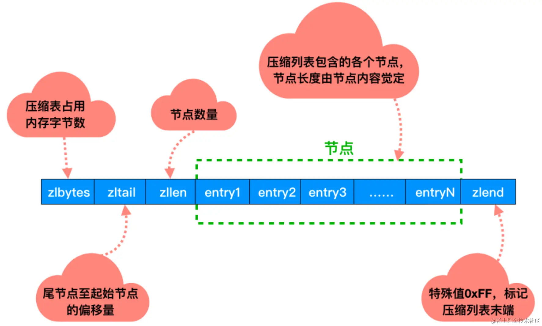

压缩列表
Redis中的压缩列表(ziplist)是一种特殊的数据结构,用于存储列表和哈希数据类型中的元素。压缩列表通过将多个小的数据单元压缩在一起,以节省内存空间,并提高访问效率。
对于压缩列表,它的主要作用如下:
  1. 紧凑的存储形式: 压缩列表以一种紧凑的方式存储数据,将多个元素紧密地排列在一起,节省了存储空间。在压缩列表中,相邻的元素可以共享同一个内存空间,这种紧凑的存储形式可以大大减少内存的消耗。
  2. 灵活的编码方式: 压缩列表中的每个元素都可以采用不同的编码方式进行存储,包括整数编码、字符串编码和字节数组编码等。根据元素的类型和大小,压缩列表会选择合适的编码方式来存储数据,以进一步节省内存空间。
  3. 快速的随机访问: 压缩列表支持快速的随机访问操作,可以通过下标索引来访问压缩列表中的任意元素。由于压缩列表采用紧凑的存储形式,因此可以通过简单的偏移计算来实现快速的元素访问,具有较高的访问效率。
  4. 动态调整大小: 压缩列表支持动态调整大小,可以根据实际需要自动扩展或收缩内存空间。当压缩列表中的元素数量增加时,可以动态地分配额外的内存空间,以容纳更多的元素;当元素数量减少时,可以释放多余的内存空间,以节省内存资源。
  5. 适用于小型数据集: 压缩列表适用于存储小型数据集,例如长度较短的列表或者哈希表。由于压缩列表采用紧凑的存储形式,并且支持快速的随机访问,因此特别适合于存储数量较少但访问频繁的数据。
字典
在Redis中,字典(dictionary)是一种用于存储键值对数据的数据结构,也称为哈希表(hash table)。字典是Redis中最常用的数据结构之一,具有快速查找、动态调整大小、哈希冲突处理、迭代器支持等特点,适用于各种数据存储和操作需求,实现键值对存储和快速查找。

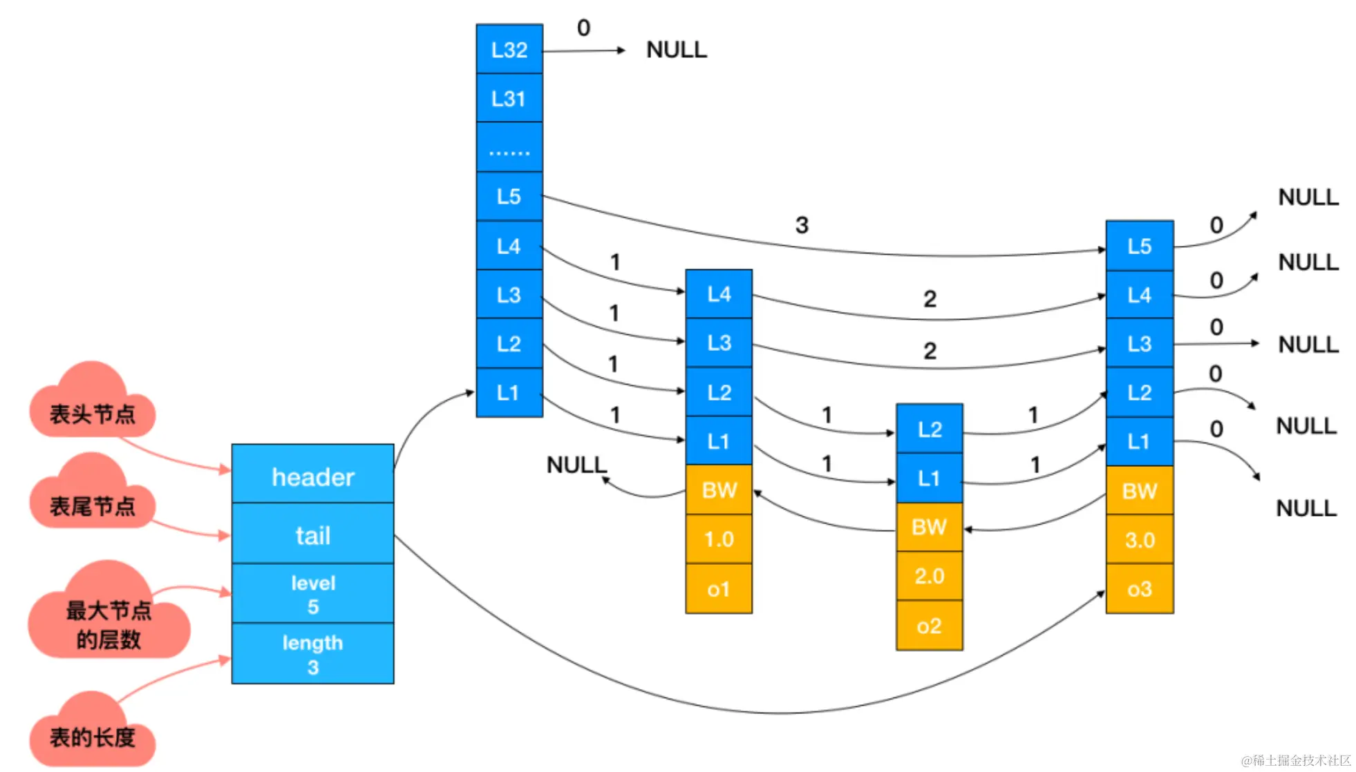

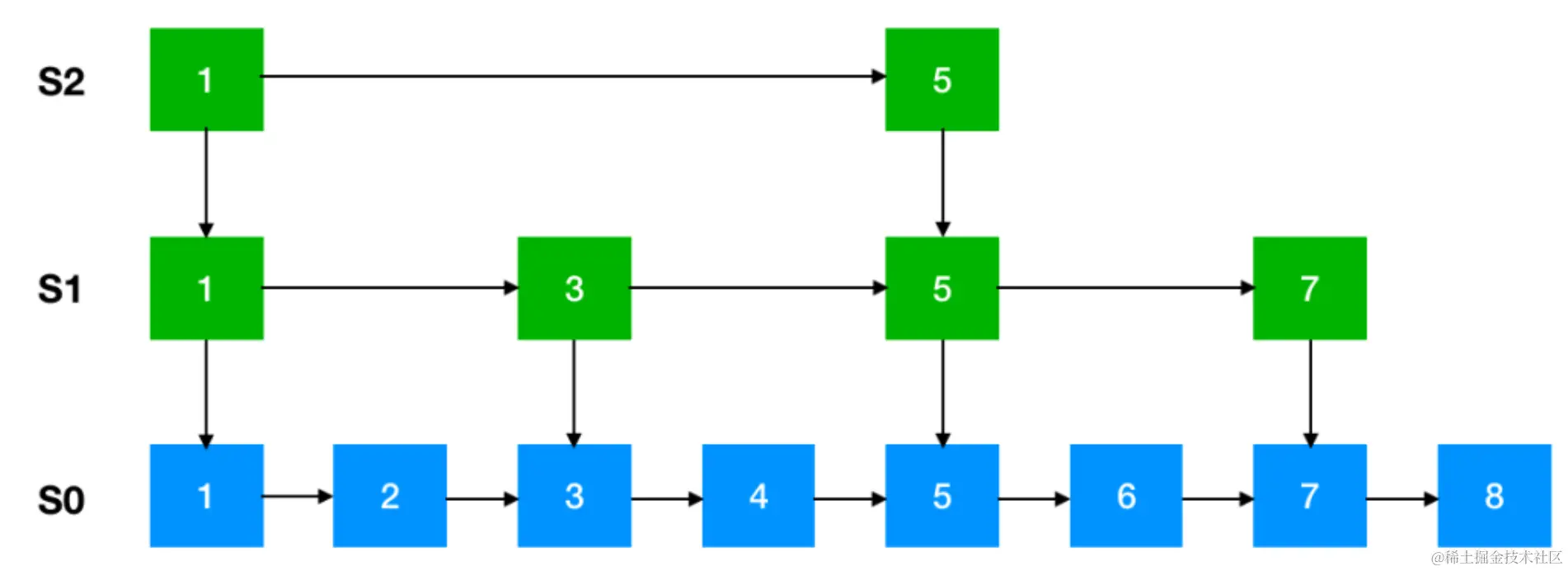

跳跃表
跳跃表(Skip List)是一种基于链表的数据结构,它利用多级索引来加速查找操作,类似于平衡树,但实现起来更加简单,具有较好的平均查找性能。在Redis中,跳跃表用于有序集合(Sorted Set)数据类型的实现,提供了高效的有序数据存储和检索功能。
跳跃表通过维护多级索引,每个级别的索引都是原始链表的子集,用于快速定位元素。每个节点在不同级别的索引中都有一个指针,通过这些指针,可以在不同级别上进行快速查找,从而提高了查找效率。
跳跃表的平均查找性能为O(log n),与平衡树相当,但实现起来更加简单。跳跃表通过多级索引来实现快速查找,使得查找时间随着数据量的增加而呈对数增长。但是跳跃表的空间复杂度相对较高,因为它需要额外的空间来维护多级索引。不过跳跃表的空间占用通常是合理的,且具有可控性,可以根据实际需求调整级别和索引节点的数量,以平衡空间和性能的需求。
除此之外,跳跃表支持动态调整大小,可以根据实际需要自动扩展或收缩内存空间。当有序集合中的元素数量增加时,跳跃表会动态地增加级别和索引节点,以提高查找效率;当元素数量减少时,可以收缩跳跃表的大小,以节省内存资源。并且跳跃表的插入和删除操作具有较高的效率,通过维护多级索引,可以在O(log n)的时间复杂度内完成插入和删除操作。

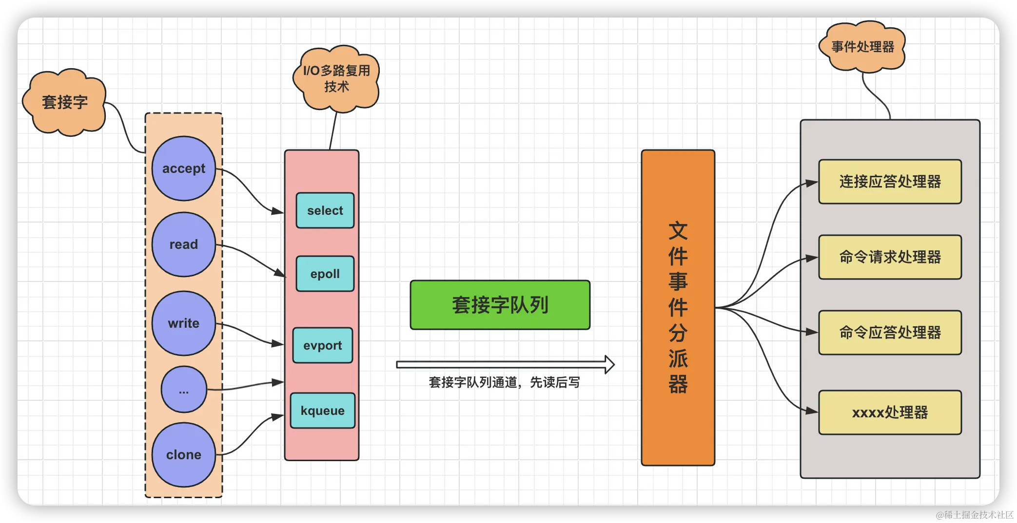

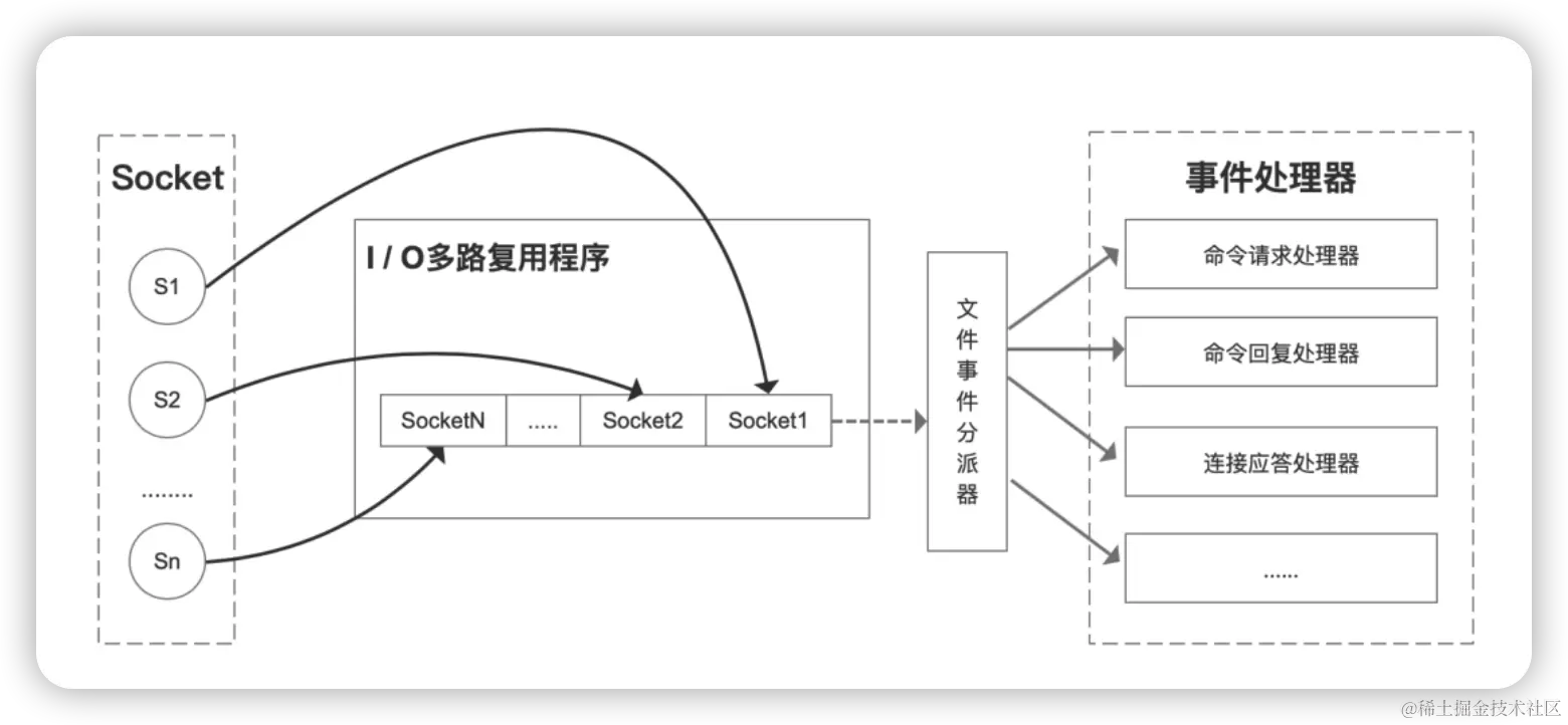

IO多路复用技术
Redis通过使用IO多路复用技术(如epoll、kqueue或select等),在一个线程内同时监听多个socket连接,当有网络事件发生时(如读写就绪),再逐一处理。这样可以处理大量并发连接,并在单线程中高效地调度网络事件,使得单线程也能应对高并发场景。所以Redis服务端,整体来看,就是一个以事件驱动的程序,它的操作都是基于事件的方式进行的。Redis的事件驱动架构如图:
Redis的事件驱动架构是一种基于非阻塞I/O多路复用技术设计的高效处理并发请求的机制。在Redis中,事件驱动架构通过监听和处理各种网络I/O事件以及定时事件,使得Redis服务端能够在一个线程内高效地服务于多个客户端连接,并执行相关的命令操作。
事件驱动架构主要由以下几个组成部分构成:
  1. 套接字(Socket)
    套接字是客户端与Redis服务端之间进行通信的基础接口,用于双向数据传输。
  2. I/O多路复用
    Redis服务端通过使用如epoll、kqueue等I/O多路复用技术,可以同时监听多个套接字上的读写事件。当某个客户端的套接字上有数据可读或可写时,内核会通知Redis服务端,而无需Redis反复检查每一个套接字状态。
Redis默认使用的IO多路复用技术确实是epoll。其主要优点如下:
  • 并发连接限制
    相比于select和poll,epoll没有预设的并发连接数限制,能够处理的并发连接数只受限于系统资源,适合处理大规模并发连接。
  • 内存拷贝优化
    epoll采用事件注册机制,仅关注和通知就绪的文件描述符,无需像select和poll那样在每次调用时都拷贝整个文件描述符集合,从而减少了内存拷贝的开销。
  • 活跃连接感知
    epoll提供了水平触发(level-triggered)和边缘触发(edge-triggered)两种模式,可以更准确地感知活跃连接,仅当有事件发生时才唤醒处理,避免了无效的轮询操作,提升了事件处理的效率。
  • 高效事件处理
    epoll利用红黑树存储待监控的文件描述符,并使用内核层面的回调机制,当有文件描述符就绪时,会直接通知应用程序,从而减少了CPU空转和上下文切换的成本。
  1. 文件事件分派器(File Event Demultiplexer)
    文件事件分派器是Redis事件驱动的核心组件,它负责将内核传递过来的就绪事件分发给对应的处理器。在Redis中,每个套接字都关联了一个或多个事件处理器,如客户端连接请求处理器、命令请求处理器和命令响应处理器等。
  2. 事件处理器(Event Handlers)
    事件处理器是Redis中处理特定事件的实际执行者。当文件事件分派器接收到一个就绪事件时,它会调用对应的事件处理器来执行相应操作,如读取客户端的命令请求,执行命令并对结果进行编码,然后将响应数据写回客户端。
而对于Redis中设计的事件主要分为两个大类:
  • 文件事件(File Events) :主要对应网络I/O操作,包括客户端连接请求(AE_READABLE事件)、客户端命令请求(AE_READABLE事件)和服务端命令回复(AE_WRITABLE事件)。
  • 时间事件(Time Events) :对应定时任务,如键值对过期检查、持久化操作等。所有时间事件都被存放在一个无序链表中,每当时间事件执行器运行时,会遍历链表并处理已到达预定时间的事件。
通过事件驱动架构,Redis能够在一个线程内并发处理大量客户端请求,而无需为每个客户端创建独立的线程。此外,由于Redis的高效内存管理、数据结构优化和单线程模型,避免了多线程环境下的锁竞争和上下文切换开销,从而实现了极高的吞吐量和响应速度。
在Redis 6.x版本中,虽然引入了多线程处理网络IO的部分,但核心命令执行依然保持单线程事件驱动的模型,以维持Redis原有的性能优势。
IO多路复用模型
IO多路复用的核心在于内核关注的是应用程序的文件描述符而非直接监控连接本身。客户端运行时产生的不同事件类型的套接字操作,会被内核捕获。在服务器端,I/O多路复用机制负责收集这些事件并将它们加入事件队列,随后通过文件事件分发器分发至对应事件处理器进行处理。
以Redis为例,在其单线程模型下,内核不间断地监测所有客户端socket的连接请求和数据传输状况。只要检测到任何socket上有待处理的动作,便会立即将控制权转交给Redis线程。这样一来,尽管仅依靠单线程,Redis仍能有效地处理多个并发的IO流。
select/epoll等IO多路复用技术提供了一种基于事件触发的回调模式,每当有不同事件发生时,Redis能够迅速调用相应的事件处理器,始终保持在处理事件的状态,从而提升了其响应速度。
由于Redis线程并不会因为等待某个特定socket的IO操作完毕而停滞,它可以流畅地在多个客户端间切换,即时响应每个客户端的不同请求,从而实现在单线程环境下对大量并发连接的有效处理和高并发性能。
