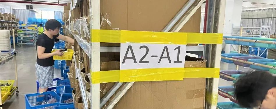

(2)合理设置货架和储物柜,保证货物摆放整齐、清晰可见。
(3)使用标识和标签,方便快速找到需要的商品。
