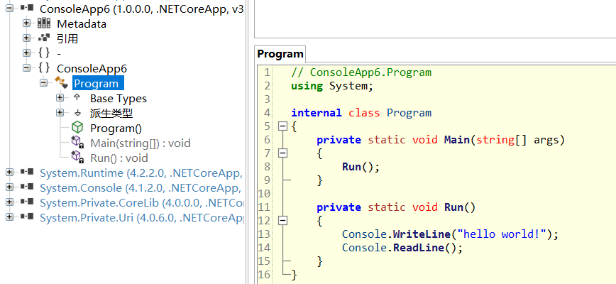

然后就可以看到 E:\dump 里面多了一个 ConsoleApp6.exe 🐂,有了这玩意看源码就简单多了,直接用 ILSpy 对其进行反编译即可。

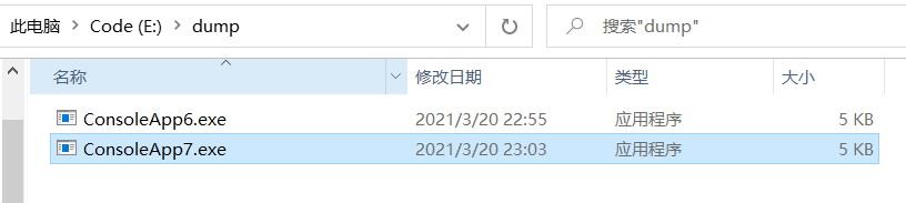

从上面的 BaseAddress: 000002C2264B0000 可以看出,module 的start 地址为 000002C2264B0000,是不是和刚才我用 lm 提取出来的地址一致哈,最后用 savemodule 导出一下就可以啦,为了做区分,我取名为 ConsoleApp7.exe, 如下所示:
0:000> !savemodule 000002C2264B0000 E:\dump\ConsoleApp7.exe

哈哈,剩下来的就是用 ILSpy 反编译 CosoleApp7 啦。
