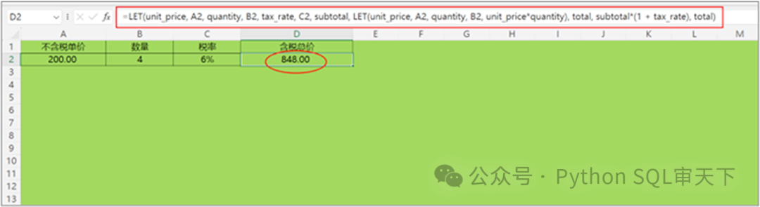

谈及此处,或许有人又会萌生这样的念头,即认为LET函数无法进行嵌套操作。实则不然,LET函数主要致力于解决变量设置方面的问题,简单来讲,其核心作用在于简化公式。
例如下面这个计算含税总额的案例便运用了LET函数嵌套:
=LET(unit_price, A2, quantity, B2,
tax_rate, C2,
subtotal,
LET(unit_price, A2, quantity, B2, unit_price*quantity),
total, subtotal*(1 + tax_rate), total)
上面的公式虽然写得很长,但是其复杂程度却并不高。与之相反,该公式的逻辑条理更为明晰,更易于理解与领会。
