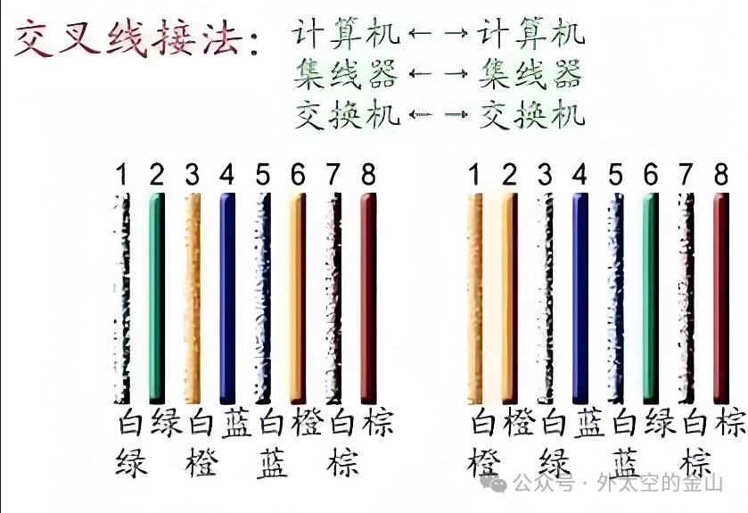

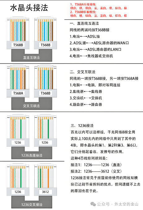

在100M的网络传输,实际只使用了1、2、3、6四根线,也就是橙白、橙、绿白、绿这四根线。其中1、2线用于发送数据,3、6线用于接受数据,4、5线为备用线 ,7、8线则为电话线。网线水晶头需要按照标准的线序来做,由于网线的双绞结构,使得网线的每一对线芯绞距、绕线方向、绕线圈数都是不同的。实验测得网线按照标准的线序来接,网线的干扰最小,传输效果最佳。在网线水晶头制作时,标准的接法有两种:T568A和T568B。
T568A线序:1.绿白,2.绿,3.橙白,4.蓝,5.蓝白,6.橙,7.棕白,8.棕;
T586B线序:1.橙白,2.橙,3.绿白,4.蓝,5.蓝白,6.绿,7.棕白,8.棕
1输出数据 (+)
2输出数据 (-)
3输入数据 (+)
4保留为电话使用
5保留为电话使用
6输入数据 (-)
7保留为电话使用
8保留为电话使用

网线接4芯和8芯的区别就是做水晶头的时候,4芯通常是按照T568B标准只接1236这四个位置,而接8芯网线是按照T568B标准接全部的线芯。
因此,网线只用四芯,用到8根线芯主要是为了减少电磁干扰,网线接四芯和八芯主要的区别就是传输速率的不同。在网线使用时,建议按照标准的8芯来制作水晶头,保证网速的稳定。

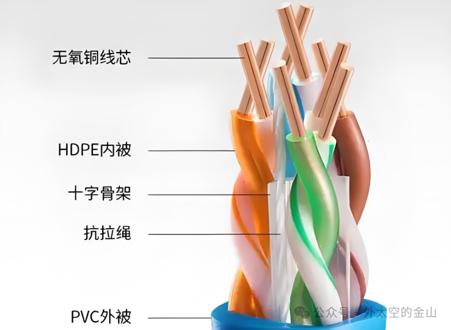

SFTP(Shielded Foil Twisted Pair,双屏蔽双绞线):在STP的铝箔基础上增加编织网,通常用铝镁丝编织网、镀锡铜网,外层是PVC外被,总体说则是有两层屏蔽层、且两层屏蔽层之间必须有绝缘隔离。它的优势在于有效减少环境磁场、信号干扰,内部信号衰减程度低。缺点是柔软性差且昂贵,这种具抗干扰及高度保密传输的线材,适用特殊环境的专业布线工程中。
ASTP(Armour Shielded Twisted Pair,铠装型双绞屏蔽网线):是较为特殊的双屏蔽网线,在以上双屏蔽线的基础上,外层为钢带铠装层,使用时,钢带铠装层两端接地,最内层屏蔽一端接地。具有双屏蔽线的效果外,强度较高,可用于鼠害频繁或有防爆要求的布线系统,一般屏蔽线比非屏蔽线在成本和安装上都会贵一些,弯曲性能稍差。但适用于一些特殊环境和屏敝系统综合布线。大家可以在了解自身情况后合理选择,优化成本及布线效果。
